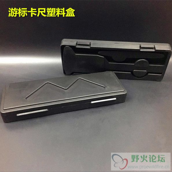

如图,画连接游标卡尺盒身与盖子连接的地方,一般怎么处理,表示上下两实体是出于连接状态?

画产品图的话就根据出模方向,也就是展开平躺着画成一个实体,像这种材料都是PP,铰链部分由厚到薄在到厚,最薄的地方做到20-30条的样子

楼上的很6,差不多就这样画了,没经验的最薄的地方可以做薄点到时慢慢加胶

是的,加胶容易减胶难,改厚容易改薄难

保守起见,留余量后续加胶
