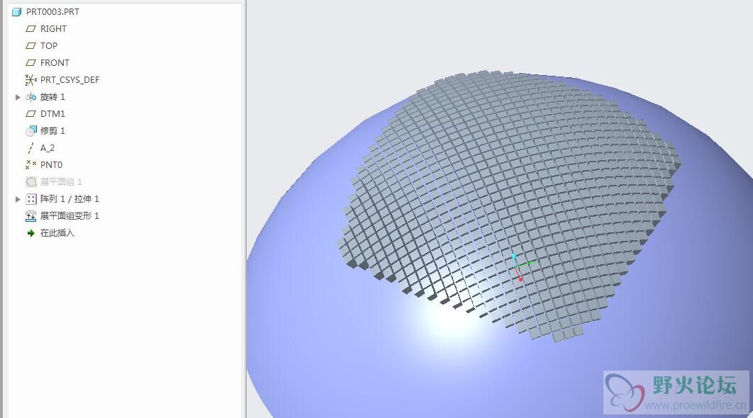

[求助] 求助球面均布阵列,要求间距一致,填充阵列精度好像不够。。

用展平曲面会变形,

发表于 2019-1-25 12:10 | 显示全部楼层
aiaiaiai1187 发表于 2019-1-25 10:27
再恢复球面小方块会有变形
的确,展平的方法会变形,试试这个偏移+阵列

发表于 2019-1-25 13:51 | 显示全部楼层
kusoray 发表于 2019-1-25 09:57
思路:先展开成平面,再阵列,最后恢复成球面
变型严重。。。

 楼主| 发表于 2019-1-25 14:09 | 显示全部楼层
Ent、黑白 发表于 2019-1-25 13:59
上面那个偏移的时候没有垂直平面,可能不那么准确,改成垂直于平面就是现在这个STP了
但是这个不是法向啊  小方块中心没有指向球心
298
439
发表于 2019-1-25 14:26 | 显示全部楼层
指向中心的话就只能参考足球的画法了。论坛里面有,自己搜吧

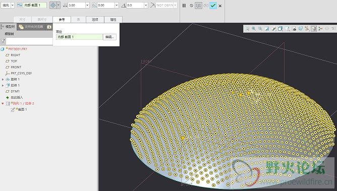

发表于 2019-1-25 15:48 | 显示全部楼层
填充阵列的间距是投影方向的间距,保证不了相同,没办法用的最原始的办法做的
prt0001.prt.rar

发表于 2019-1-28 20:47 | 显示全部楼层
