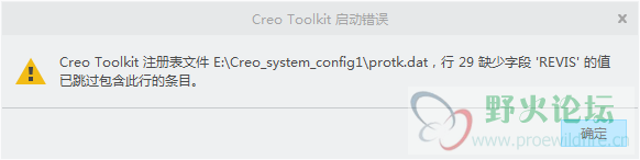

 楼主| 发表于 2019-2-16 13:14 | 显示全部楼层
kusoray 发表于 2019-1-24 16:38
有可能某些插件没有安装
现在还提示http://www.proewildfire.cn/data/ ... 0p9cpj04yg00m9y.png

发表于 2019-2-16 17:08 | 显示全部楼层
你装的什么插件,我帮被人撞creo-box时也遇到了,不过完美解决
