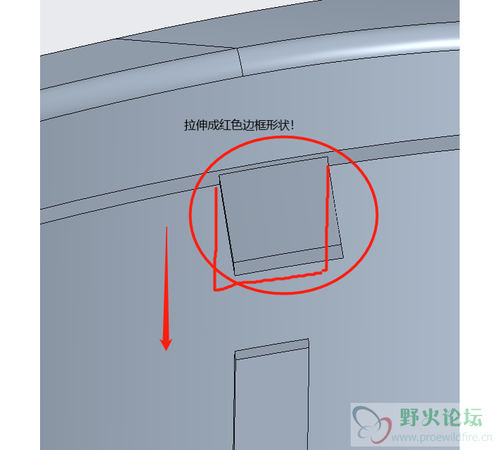

CREO4.0,在一面斜面上做草图,然后位伸切除,怎么让它按垂直方向拉伸而不是垂直于草图面拉伸?
在SW里面拉伸可以选择一条边线作为拉伸的方向,实现不垂直于草图平面拉伸。CREO怎么操作呢?

复制曲面——拉伸面组——合并面组——实体化。

模型页-平面命令-选择参考线ctrl加参考面载入你需要的夹角就可以。这个命令可以跟拉伸结合一起用

没看明白怎么操作?原理是什么?感觉CREO在草图方面不如SW灵活!
