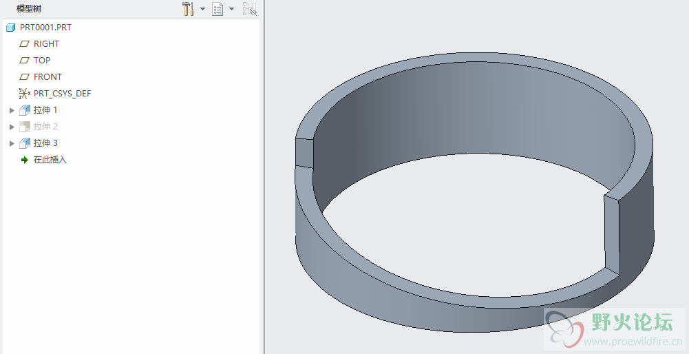

RT各位看下,主要是下面是个曲面,曲面没怎么学过啊,帮忙,说下步骤。
从上往下拉,但下面是曲面,不是一个面的
从上往下拉,但下面是曲面,不是一个面的

发表于 2019-1-22 16:26 | 显示全部楼层
很简单,你可以参考下

发表于 2019-1-22 17:54 | 显示全部楼层
拉两条线加上一个边界命令就可以

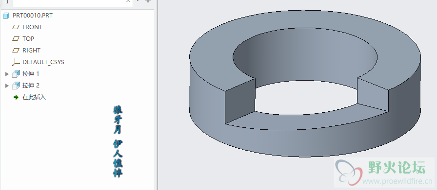

发表于 2019-1-23 09:24 | 显示全部楼层
啥曲面啊  那个面不是一个拉伸就能解决的么 你这是拉伸没学到家

 楼主| 发表于 2019-1-23 12:15 | 显示全部楼层
打不开你的文件,怎么拉的,拉到哪,建基准面吗?

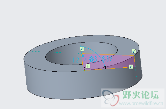

发表于 2019-1-23 14:20 | 显示全部楼层
这样图你看得懂么?在中间平面,做一个梯形的拉伸下就好了

 楼主| 发表于 2019-1-24 08:54 | 显示全部楼层
切完后,那2个面似乎确定要90才能拉伸出来。如果不是90拉不出来?

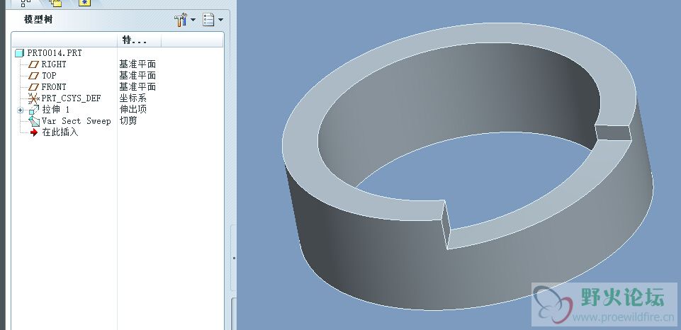

发表于 2019-1-24 11:27 | 显示全部楼层
扫描加关系式
