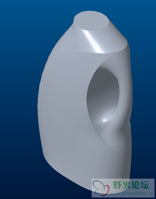

我自学画了个瓶子很多地方都有缺陷,请各位大师指点指点,谢谢!

不好意思,是无法抽壳!请各位前辈指点,谢谢1
发表于 2019-1-22 14:53 | 显示全部楼层
应该是有部分R角过小

发表于 2019-1-22 15:04 | 显示全部楼层
部分区域曲率太大就很难抽壳!

发表于 2019-1-23 10:58 | 显示全部楼层
其实瓶子造型不用抽壳

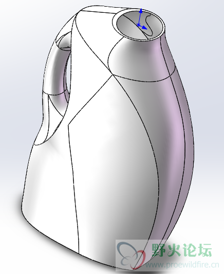

发表于 2019-1-23 17:22 | 显示全部楼层
可以换个软件抽壳,我就经常这样搞,换solidworks就成功了
