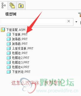

怎么改过来?太难看了

在config里把字体的配置删了就行,或者在前面加!注释掉

用操作系统默认的字体就可以
