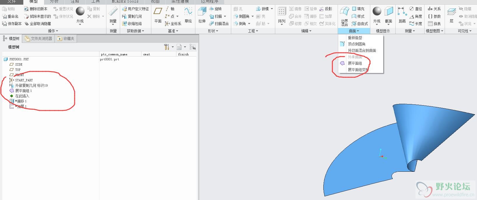

哦,我明白了,原图发布几何,新建零件复制几何,再展开面组 ,然后加厚,是这样吗
同学,你好,我是新手。这个复制几何之后,怎么展开面组呢?我的软件为什么没有展开面组命令呢?
不好意思,一直都很忙
我这上面有这个呢,你再看看是不是哪里操作错了

我用的是creo4.0的,是不是版本不一样,命令位置不同呢

亲 你这个是钣金界面,要在实体零件界面操作
