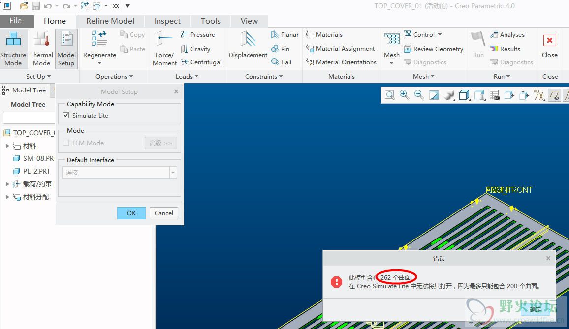

Creo 4.0 Creo Simulate 结构分析 如何突破200个面限制
那位大神指教一下,是破解的问题,还是要如何处理?

发表于 2019-1-21 19:25 | 显示全部楼层
为啥要用 lite 模式,

 楼主| 发表于 2019-1-21 19:30 | 显示全部楼层
wwxj01 发表于 2019-1-21 19:25
为啥要用 lite 模式,
FEM模式不会用,只是产生一个网格文件,提供给第三方分析软件,不继续运算,不出结果

 楼主| 发表于 2019-1-21 21:13 | 显示全部楼层
为啥要用 lite 模式,
有办法突破Lite模式么?求破解文件,感谢!

 楼主| 发表于 2019-1-25 13:29 | 显示全部楼层
为啥要用 lite 模式,
哎,隔行如隔山,弄明白后恍然大悟,是阿,为什么要用lite,哈哈。。。。
再次感谢!
