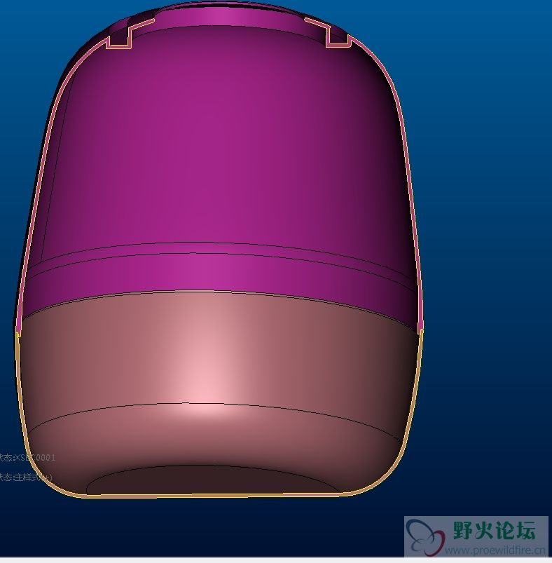

大家好如图上下两件如何装配起来,并且不容易掉,用螺丝连接的方式,就容易有缩水,并且螺丝柱太高。请问大家 有什么好的办法。有3d文件

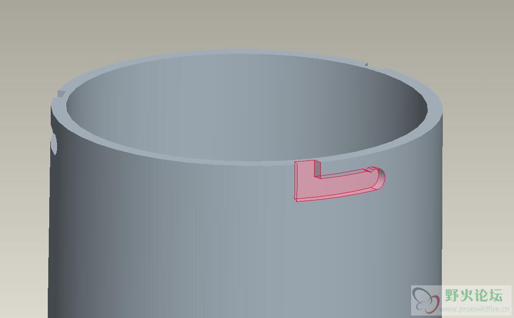

内部没零件了么?可以试试卡扣

 楼主| 发表于 2019-1-21 14:45 | 显示全部楼层
thomasyung 发表于 2019-1-21 14:37
内部没零件了么?可以试试卡扣
用卡扣 如果一摔就容易掉啊
491
740
发表于 2019-1-21 14:50 | 显示全部楼层
卡扣加止位啊,不加止位肯定容易掉。

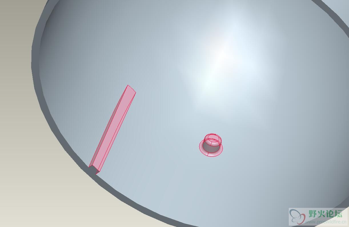

可以试下这样的,看见过灭蚊器好像有这样的结构

 楼主| 发表于 2019-1-21 15:18 | 显示全部楼层
谢谢。这结构我也想过了   上壳内斜顶不大好做,里面还有东西

发表于 2019-1-21 15:32 | 显示全部楼层
两个方案.
1.内部结构专门做一件,外壳起装饰作用,基本不做结构,直接套上去.螺钉,或者卡扣扣住
2.用长螺钉,贯穿中间构造部分.
94
418
605
 楼主| 发表于 2019-1-21 15:40 | 显示全部楼层
mcuikai 发表于 2019-1-21 15:32
两个方案.
2.用长螺钉 ...
谢谢   我理解了第一种方式,外壳件与内部结构件之间是只用扣连接吗?那样会不会造成产品摔一下外壳装饰件就掉下来。如果用螺钉  外壳装饰件就有螺丝柱 会有缩水的现象。
第二种方式 还没理解  还请赐教
