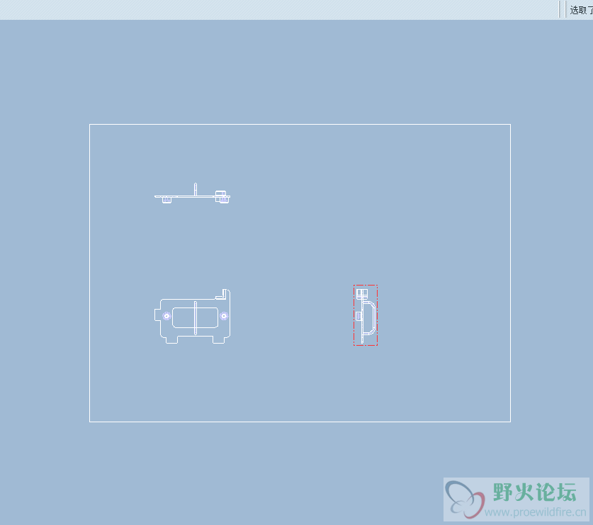

怎么能把默认模板生成的图里右下边那个改成常规的在右上边那种?

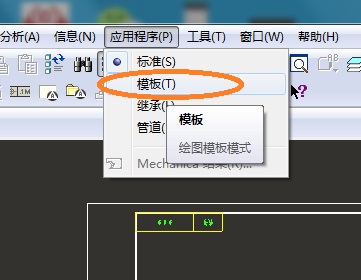

可能需要编辑修改你的工程图模板。
工作目录切换到你所采用的工程图模板文件的位置。
拭除不显示。
打开你的工程图模板文件。
应用程序——模板
然后编辑各个视图的位置。
