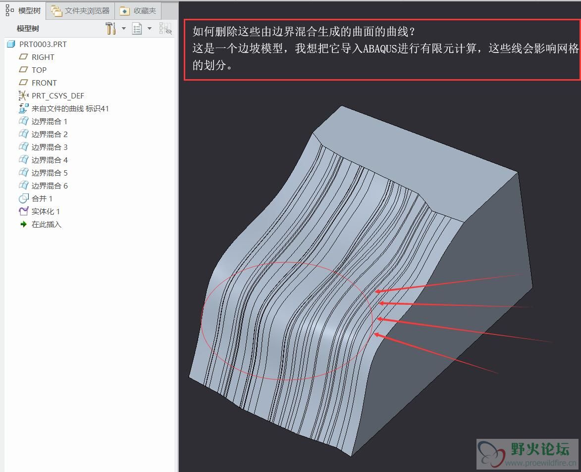

如图是一张地形图的一部分,我用CAD生成的等高线,导入creo中,然后用边界混合将坡面生成了曲面,然后将各个面组合,最后生成了实体。现在想把坡面上的曲线删除掉,应该怎么做呢?因为我要导入有限元软件ABAQUS进行有限元计算,坡面上的曲线会影响网格的划分。谢谢各位大神了,已经找了好久的资料了,卡在这里几天了。

发表于 2019-1-20 17:01 | 显示全部楼层
不是办法的办法,保存副本,转成stp文件格式。
估计那些线就没了。
 楼主| 发表于 2019-1-20 17:16 | 显示全部楼层
估计那些线就没了。
我保存成stp文件,然后还是有这些线

发表于 2019-1-20 18:06 | 显示全部楼层
那个面重新做一下

发表于 2019-1-21 01:01 | 显示全部楼层
边界面里有个控制点选项,可以去了解一下

发表于 2019-1-21 01:06 | 显示全部楼层
看你的等高线都是一些折线,不是顺的,所以边界面出来的必须回有这么多线条的,你把边界线弄顺面就顺了,就没有这些线了

发表于 2019-1-21 08:24 | 显示全部楼层
支持6#楼说法。
2#回复时,理解有误,抱歉!
以为说的是创建特征时用的曲线。

发表于 2019-1-21 09:14 | 显示全部楼层
隐含?

发表于 2019-1-21 10:35 | 显示全部楼层
试试:
上下边分别复制+粘贴(逼近)
 楼主| 发表于 2019-1-21 11:16 | 显示全部楼层
348144779 发表于 2019-1-21 01:06
看你的等高线都是一些折线,不是顺的,所以边界面出来的必须回有这么多线条的,你把边界线弄顺面就顺了,就 ...
用你的方法解决了,谢谢您了
