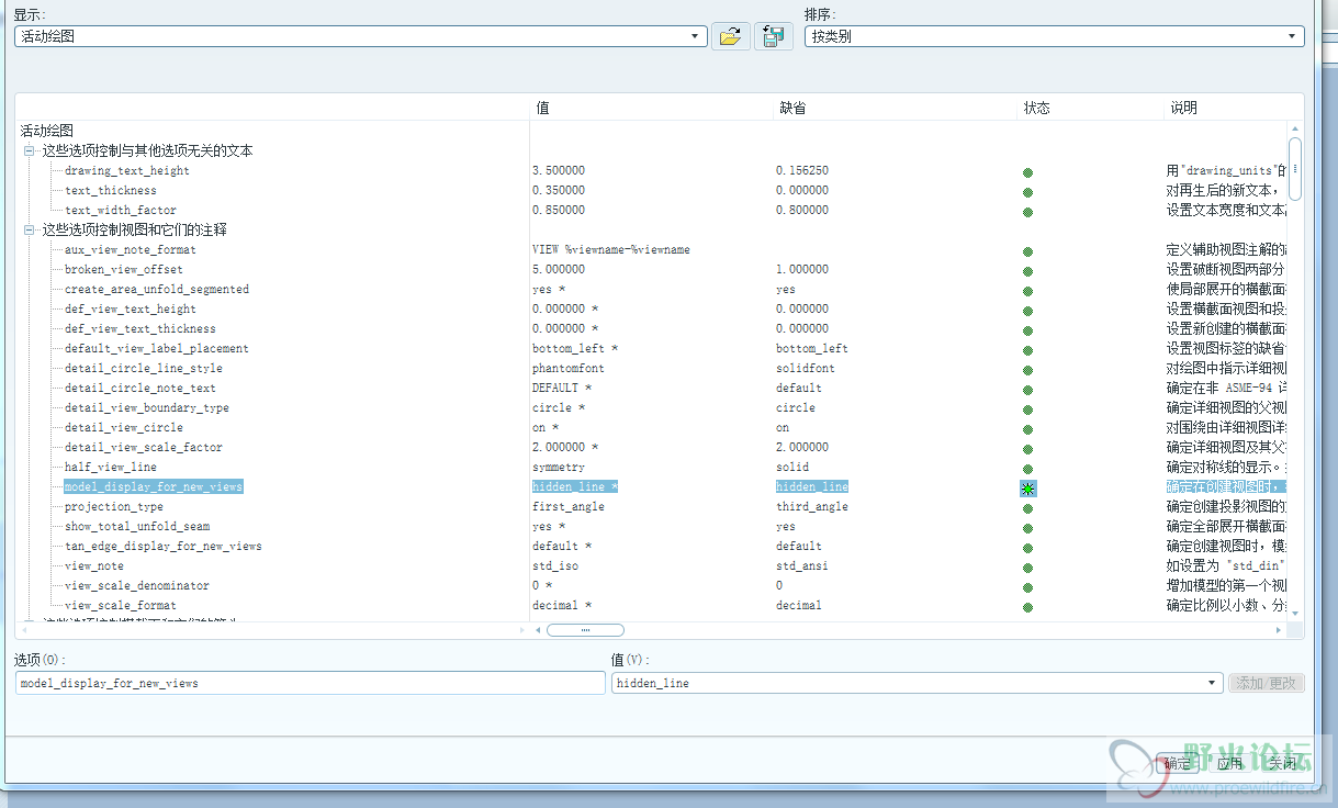

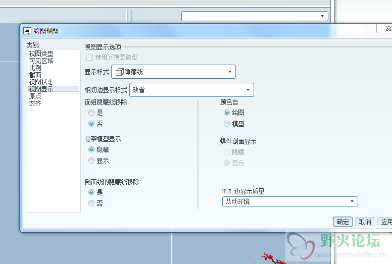

我想把工程图里视图显示永久设置成隐藏线,改过选项里的设置,但重新打开又变成从动环境了,怎么能改?

保存后存放在启动目录即可,然后config里指定一下下面的路径,一起保存在启动目录
!为 Pro/ENGINEER 进程设置缺省的绘图设置文件选项;
drawing_setup_file 你目录盘符:\你目录文件夹\你文件名称.dtl

配置好了要保存为 dtl 然后在 config.pro 里调用。看下帖10楼的说明
工程图配置文件*.dtl常用选项及使用详解
http://www.proewildfire.cn/thread-9736-1-1.html

发表于 2019-1-20 13:57 | 显示全部楼层
只对新建立的工程图有效

发表于 2019-1-21 11:57 | 显示全部楼层
dokoo 发表于 2019-1-21 11:39
相切边样式,我也是想永久设置,怎么搞?
修改绘图配置文件,drawing.dtl,名字可任意但后缀一定要是:dtl
!指定绘图视图的显示样式。默认和可用设置:
default* - 恢复环境设置。
!• follow_environment* - 在创建视图时,总是遵循环境的当前设置。
!• wireframe - 以线框形式显示视图。
!• hidden_line – 显示带隐藏线的视图。
!• no_hidden – 在不显示隐藏线的情况下显示视图。
!• shading - 以着色方式显示视图,从模型中获取颜色。
!• save_environment – 保存绘图中新建视图的当前环境设置。如果环境设置更改,视图将不进行更新。
!注意 如果将配置选项 enable_shaded_view_in_drawing 设置为 no 并将详细信息选项
!=model_display_for_new_views 设置为 shading,则绘图视图实际上以线框形式显示。
model_display_for_new_views deault
!指定相切边显示。默认和可用设置:
!• default* - 根据“环境”(Environment) 对话框 (“工具”(Tools) > “环境”(Environment))中的设置显示相切边。
!• tan_solid - 显示选定相切边,而不考虑相切边的环境设置。
!• no_disp_tan – 关闭相切边的显示。
!• tan_ctrln - 以中心线型显示相切边。
!• tan_phantom – 以虚线型显示相切边。
!• tan_dimmed – 以灰色显示相切边。
!• save_environment - 保存及使用绘图内新建视图的环境设置。
tan_edge_display_for_new_views no_disp_tan

谢谢谢谢  终于搞定了
