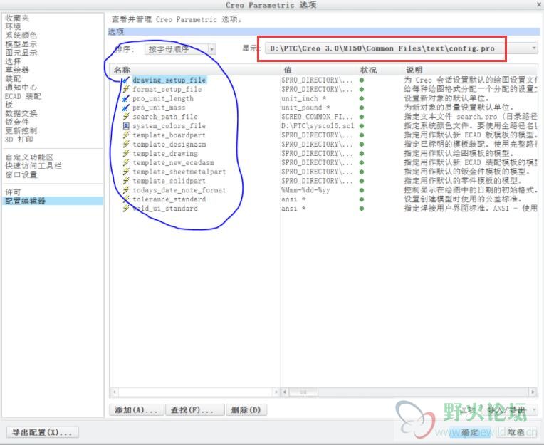

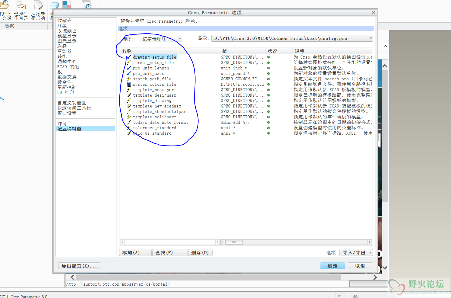

求助,如下面图片所示。
每次打开Creo,配置文件都没有了,要重新手动载入一次才可以继续用,怎么做到不用每次手动载入?
新打开的Creo,配置里面只有几个
新打开的配置文件
新打开的配置文件
109
153
 楼主| 发表于 2019-1-20 10:38 | 显示全部楼层
自定,已解决。我把快捷方式图标跟换文件夹后,起始路径自己变了,改回去就可以

config路径放到启动目录里
