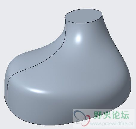

发表于 2019-1-19 09:29 | 显示全部楼层 |阅读模式
这种曲面应该怎么做??请大神指教 感谢
曲线图片
曲线图片

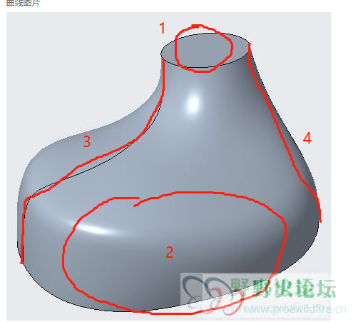

发表于 2019-1-19 12:03 | 显示全部楼层
1、2是两个面上的边界曲线
3、4是轮廓曲线
这样四边面就凑齐了,边界混合就搞定了
自己动手试试吧

 楼主| 发表于 2019-1-19 21:25 | 显示全部楼层
Ent、黑白 发表于 2019-1-19 12:03
1、2是两个面上的边界曲线
3、4是轮廓曲线
这样四边面就凑齐了,边界混合就搞定了
做过出来效果不理想与原始的图曲面不符,能否发个原始图档给我看看,感谢了

发表于 2019-1-20 10:10 | 显示全部楼层
结果不是唯一的,中间需要添加辅助线,加的越多并且线越接近原始曲面,创建出来的面肯定越接近

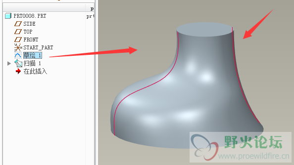

发表于 2019-1-21 10:50 | 显示全部楼层
扫描应该可以完成,如果中间有特殊要求,可改用扫描混合。
轨迹线
492
632
 楼主| 发表于 2019-1-21 19:05 | 显示全部楼层
能上传PRT来看看嘛?
