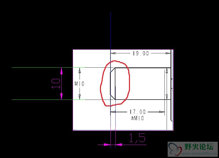

[已解决] 图纸上没标注图示倒角参数请问是为什么啊?

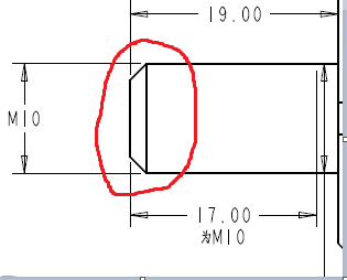

 楼主| 发表于 2019-1-18 17:33 | 显示全部楼层
请问是不是这个M10的螺纹机加工的完成后自己倒角的?
发表于 2019-1-18 20:23 | 显示全部楼层
技术要求里有没有,图纸都没有的话,那你可以标注一下。
 楼主| 发表于 2019-1-18 20:59 | 显示全部楼层
问题是技术员就是根据这个图纸来生产的.......既然什么标注都没有我就想不明白他们是怎么知道倒角的,还是做完M10螺纹后刀退出来就自动割掉的?
412
544
发表于 2019-1-19 08:23 | 显示全部楼层
jy02402050 发表于 2019-1-18 20:59
问题是技术员就是根据这个图纸来生产的.......既然什么标注都没有我就想不明白他们是怎么知道倒角的,还 ...
说明工人基本素养很好,即使你不标准他们都知道要倒个角
2822
281
3993
宣传大使勋章希望之星勋章热心助人勋章优秀会员勋章嘉宾勋章
发表于 2019-1-19 08:28 | 显示全部楼层
这种可以直接卡图纸上推算出来尺寸,你也可以导入CAD把比例调整到1:1测量下就出来了,应该是C1.5,而且图纸上一般都注明未注倒角C多少,即使倒角做到C1,像这种也没什么

发表于 2019-1-19 08:33 | 显示全部楼层
是不是有个未注倒角的统一说明?
这个M10,是不是画的少线啊。
381
538
发表于 2019-1-19 08:41 | 显示全部楼层
螺纹末端倒角这个是最基本的。可以不用标注,在车床加工中,倒角完成后进行车削螺纹。
 楼主| 发表于 2019-1-19 13:44 | 显示全部楼层
请问默认倒角尺寸一般是多少呢?
