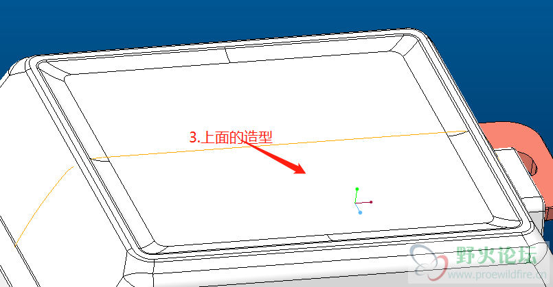

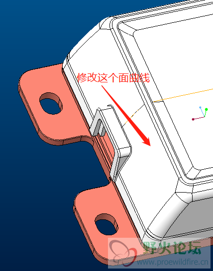

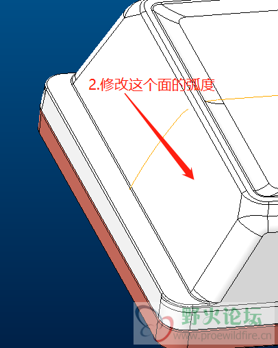

根据igs的数据修改stp的文档

侧边的圆角移除后替换一下就可以,顶面的直接移除

可以帮忙修一下吗,不会哎

我看你的图,内部结构也不复杂,就几个BOSS柱和加强筋。
既然有新的ID,还不如用新的ID直接画来的快。
你这样直接替换,缝缝补补,操作麻烦,后续修改更麻烦。

都是人家给的图,不是原始档,自己也不会替换,人家要的急
