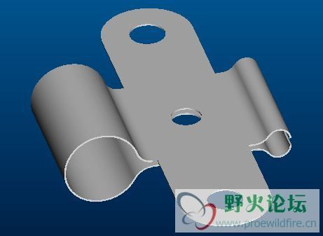

发表于 2019-3-22 15:11 | 显示全部楼层
就是这个钣金,我看别人能转换成钣金展开,我用PROE5.0就驱动面失败不能转换钣金,真想知道怎么回事
02.rar
17.99 KB, 下载次数: 21
打铁无止境,学而实习之
123
145
发表于 2019-4-24 17:22 | 显示全部楼层
其实是折弯止裂槽的问题,你可以内部倒圆角,发布面,新建钣金偏移创建壁厚。这样就可以展开了。
打铁无止境,学而实习之
123
145
发表于 2019-4-24 17:24 | 显示全部楼层
转换钣金失败这个不是壁厚不均匀的问题,是折弯边干涉

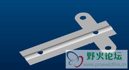

发表于 2019-6-8 22:48 | 显示全部楼层
这个咋画出来?
519
592

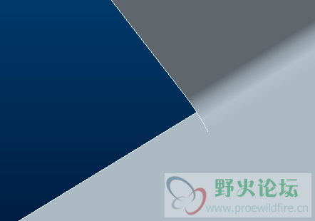

发表于 2019-6-8 22:49 | 显示全部楼层
这个凸模后,怎么再钣金折弯回去?(就是凸模的部分怎么折弯)
