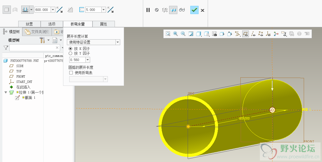

外径100,壁厚5的一个圆筒,中性线的长度应该为298.4513,但是creo里展开后的长度为292.743,请问一下creo怎么样设置才能显示为中性线展开的长度。

R角与板厚的比例较大时,调整至相应系数就可以了

怎么设置呢?钣金用的不多,但是用到时不会很难受

应该在文件——准备————模型属性——折弯因子那里操作,你自己试下,我也没用过

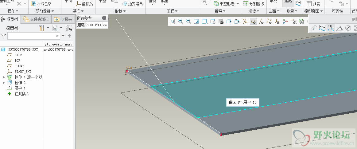

外径100,壁厚5的一个圆筒 K因子为0.56
钣金拉伸 折弯余量K因子输入
展开后长度300多一点
