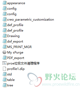

 楼主| 发表于 2019-1-18 08:43 | 显示全部楼层
这是我工作目录LG-2里面的配置文件  不知道是哪儿出问题 之前都用得好好的!
昨天装了个5.0 m030 看看有啥新鲜东西没有  然后今天4.0 就没法用了了

发表于 2019-1-18 09:19 | 显示全部楼层
你是不是吧俩软件装一个盘了··· 我这边也是差不多   装了俩  完了低版本的显示缺少重要组件  把新版本的软件放另外盘就可以了

发表于 2019-1-18 11:15 | 显示全部楼层
安装多个版本容易出现这种问题,好像没有特别好的解决办法,我以前也有这问题,打开一个图你等两分钟左右再关应该不崩溃,次数多了慢慢就好了

 楼主| 发表于 2019-1-18 11:23 | 显示全部楼层
昨天装了个5.0 m030 看看有啥 ...
是的全装在D盘了
