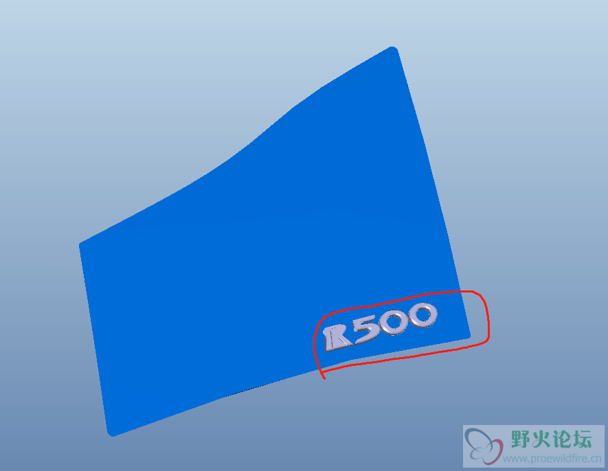

STP数模   需要做仿形  仿形上把数模有字的一块切掉   求教各位要怎么做
仿形
仿形

用装配打开,将不要的字体删除,再保存为stp,用零件打开就可以了。

我这边是需要做仿形   就是曲面加厚然后把有字的那一块要空出来

具体要怎么操作 求教

可以用合并/继承功能,然后偏移曲面

我感觉也是这样做
