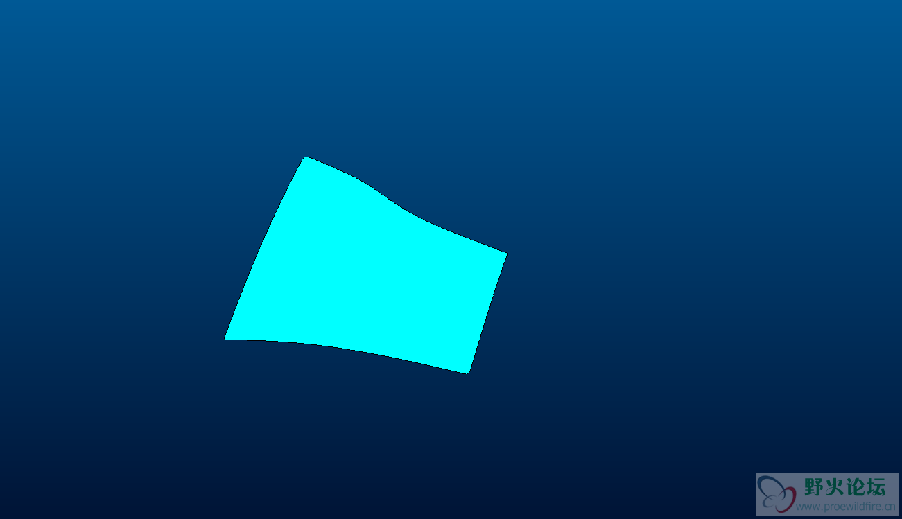

新手求教    收到STP需要在导入特征上做出仿形   切除有字母的一小块  求教怎么做
数模百度盘地址 https://pan.baidu.com/s/1vmG0cAN9JVsRxqzyjnLeYQ
做仿形并切除
做仿形并切除

 楼主| 发表于 2019-1-17 21:28 | 显示全部楼层
新手刚学   求教各位大大  在此拜谢

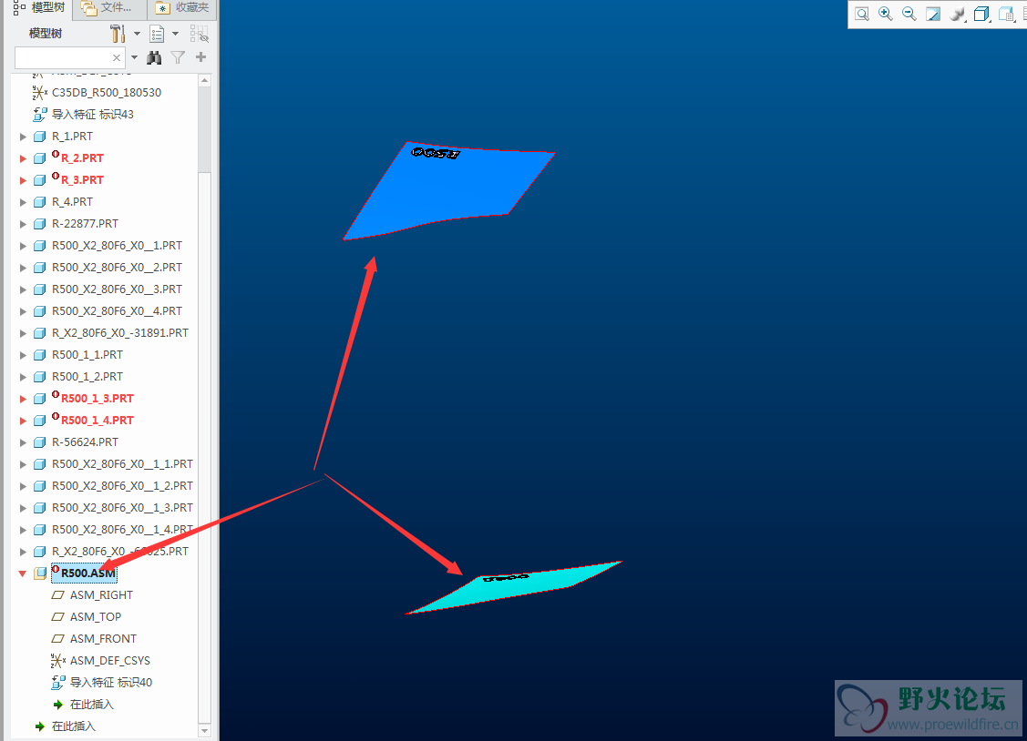

 楼主| 发表于 2019-1-18 09:16 | 显示全部楼层
我需要根据这个做仿形  仿形上面有字的这小块切除  这个应该怎么操作  stp打开后这个曲面显示的是导入特征

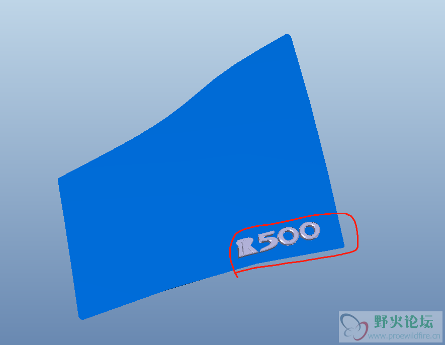

 楼主| 发表于 2019-1-18 09:48 | 显示全部楼层
您是切除了字体还是做出的仿形?   我这边需要时做出一个仿形块  要是实体的 然后有数字的那一小块仿形切掉  这个怎么操作

发表于 2019-1-18 09:53 | 显示全部楼层
飞羽翱翔 发表于 2019-1-18 09:48
您是切除了字体还是做出的仿形?   我这边需要时做出一个仿形块  要是实体的 然后有数字的那一小块仿形切掉 ...
我这个只是把字体给移除了。

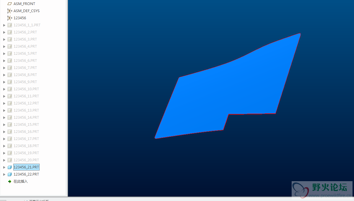

发表于 2019-1-18 09:59 | 显示全部楼层
QQ截图20190118100134.png 我用的Creo4.0,导出来的就有问题,我是先用UG打开的,再转成X_T的,这样就解决了。
130
165
发表于 2019-1-18 10:16 | 显示全部楼层
QQ截图20190118101739.png 重新用UG转的就成了单个的曲面,加厚切除就行了。不知道是不是这个效果?
98
113
 楼主| 发表于 2019-1-18 10:19 | 显示全部楼层
就是这样子的  我这边是croe4.0 应该怎么操作 能不能指点下
