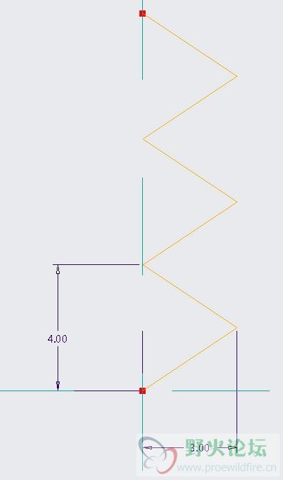

求如图曲线方程
求如图曲线方程

发表于 2019-1-17 10:48 | 显示全部楼层
这不用方程也很好做啊

 楼主| 发表于 2019-1-17 10:53 | 显示全部楼层
chenxl423 发表于 2019-1-17 10:48
这不用方程也很好做啊
怎么做?比如1000个弯
495
745
发表于 2019-1-17 10:59 | 显示全部楼层
做一个,然后阵列,你想要1万个都行
258
352
 楼主| 发表于 2019-1-17 11:02 | 显示全部楼层
yfregmail 发表于 2019-1-17 10:59
做一个,然后阵列,你想要1万个都行
然后呢?怎么使用它拉伸或扫描?

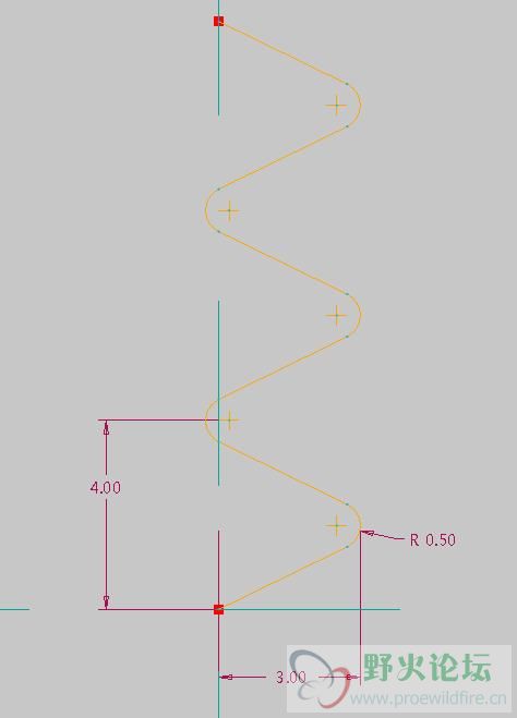

 楼主| 发表于 2019-1-17 11:13 | 显示全部楼层
疯行者wx 发表于 2019-1-17 11:07
瞎写的,但是看不出错在哪里,理论上是可行的
为什么需要mod?
类似这样也可以,所标尺寸要能控制
108
139
发表于 2019-1-17 11:59 | 显示全部楼层
jazzine 发表于 2019-1-17 11:13
为什么需要mod?
类似这样也可以,所标尺寸要能控制
因为是分段函数啊,你这个图形是分段的,就必须要判断,要判断我总不能1<X<2这样子,因为毕竟是周期的,所以干脆用X对周期取余,判断余数,确定函数
108
139
发表于 2019-1-17 12:01 | 显示全部楼层
如果是三角函数周期还好说就是几个360的问题,但是这个···周期是个固定值啊
108
139
发表于 2019-1-17 12:03 | 显示全部楼层
jazzine 发表于 2019-1-17 11:02
然后呢?怎么使用它拉伸或扫描?
你可以先拉伸或者扫描一个,然后阵列拉伸或者扫描的实体特征。但是你这个尖角,个人觉得很难扫描
