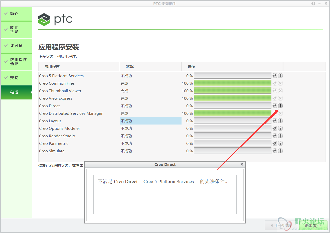

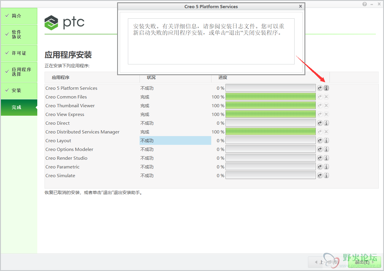

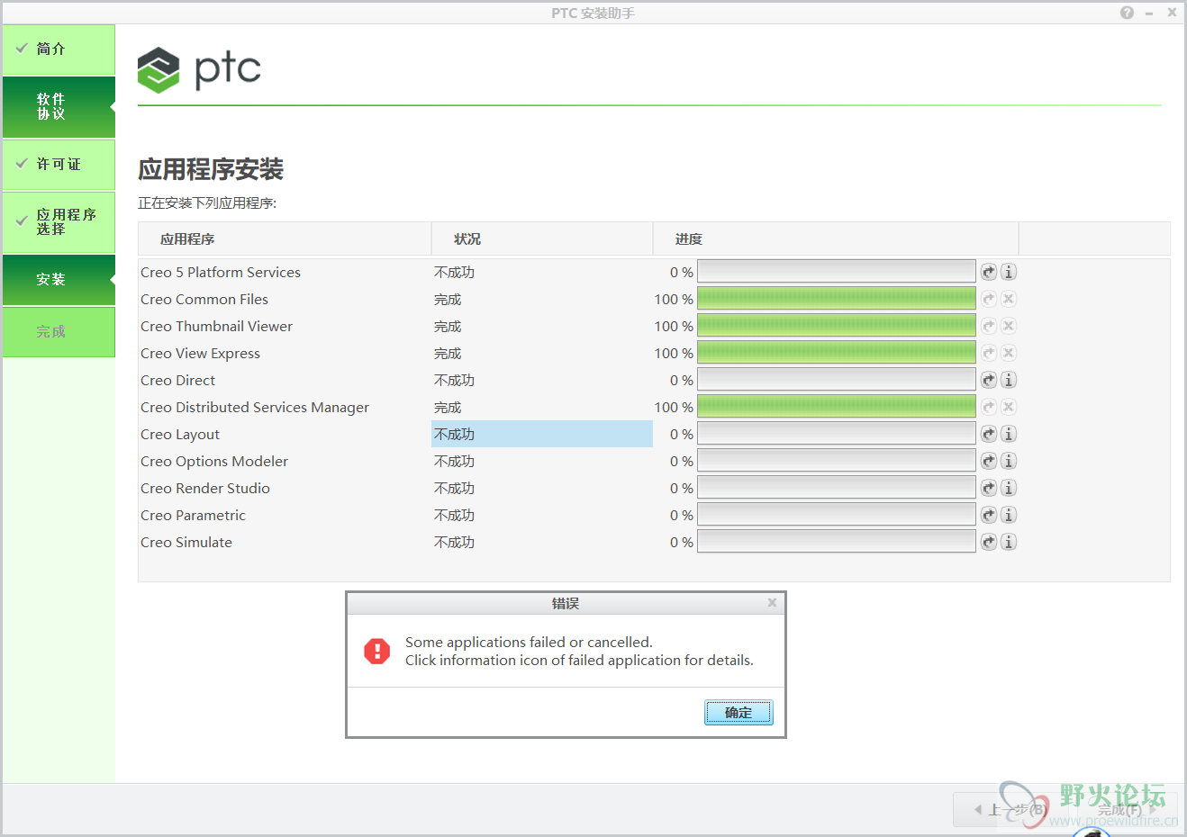

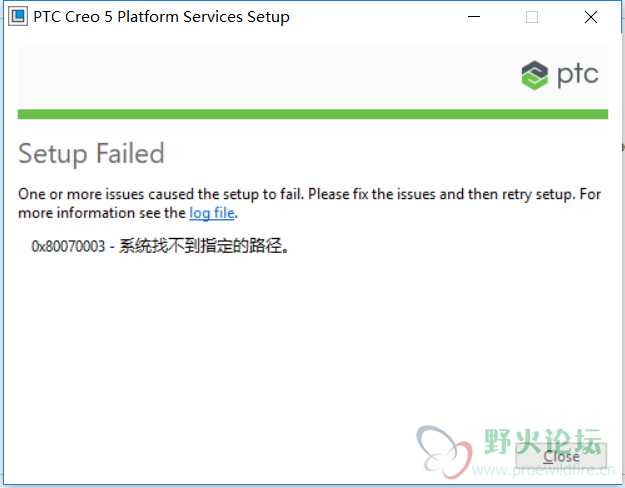

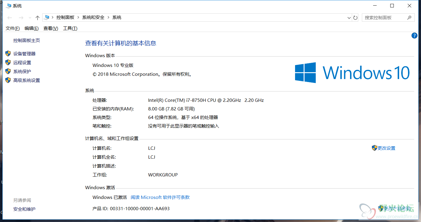

Creo5.0和4.0都安装不成功,求大神指点,win10系统64,杀毒软件也退出了,试了几遍还是不行
安装creo5.0时
安装creo5.0时
安装creosvcs_64时
安装creosvcs_64时

试了,不行,压缩包没问题,试了在台式win7可以,我这笔记本win10就不行都是一样的问题,安装不成功,单独安装creosvcs_64也不行
