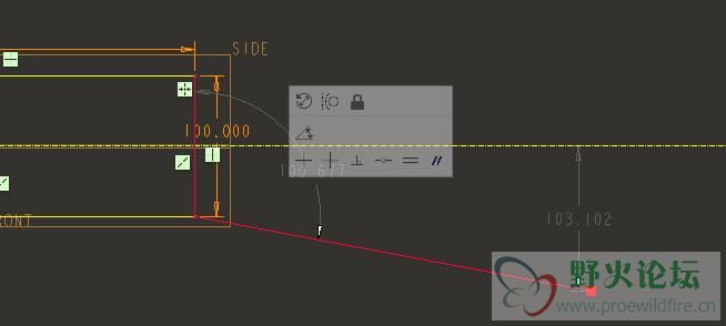

   画图时,有些时候系统自带的标注没有角度时,而自己又需要角度来确定图形位置时。选则两条线(CTRL),此时鼠标箭头在线上时,出来的,有个就是角度标注。

你是说的角度标注吧

 楼主| 发表于 2019-1-17 10:51 | 显示全部楼层
野火 发表于 2019-1-16 19:51
你是说的角度标注吧
对的

发表于 2019-1-17 14:57 | 显示全部楼层
2.0表示点不出来···

2.0表示点不出来···
我的5.0的,不知道前面的情况
