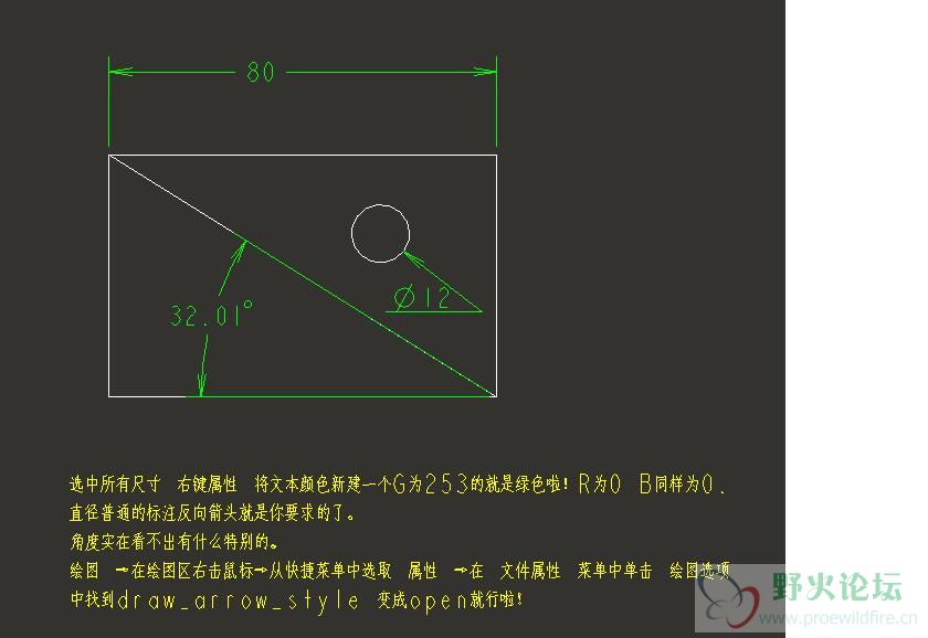

请问如何进行如下的工程图标注设置

发表于 2008-11-20 23:24 | 显示全部楼层
标注方法看下图!

 楼主| 发表于 2008-11-21 23:46 | 显示全部楼层
首先感谢楼上的回答我的问题,但是这里有两个问题并没有解决:
1、尺寸线颜色为253(即灰色而不是绿色),标注文字为绿色。
2、标注文字的方向为沿尺寸线方向而不是全为水平方向。
求此标注样式的工程图全局设置方法。
