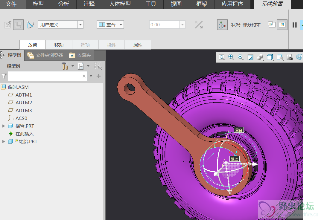

Creo5.0 之前使用正常,昨天突然不显示“放置”项下的菜单,但“移动”下正常显
 楼主| 发表于 2019-1-15 21:03 | 显示全部楼层
但其他下拉菜单正常

creo选项——窗口设置——重置面板位置,不知能否解决
 楼主| 发表于 2019-1-16 11:37 | 显示全部楼层
没有用,今天重装了系统,再装creo修复的。
发表于 2019-4-2 14:30 | 显示全部楼层
我今天也出现这个问题,文件--选项--窗口设置--常规设置--重置面板位置 就好了
