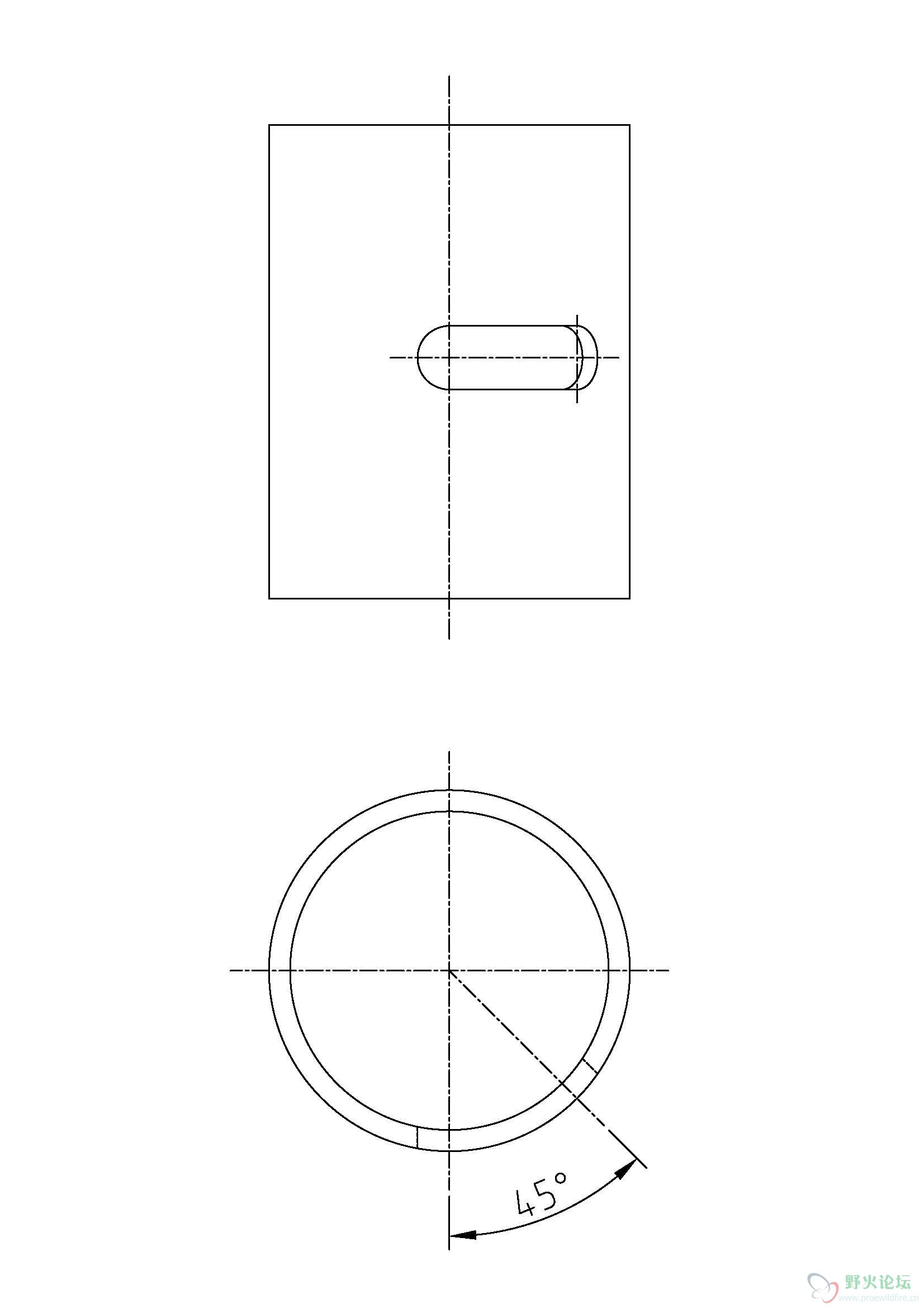

求助高手,在圆柱筒体上开一个长圆孔如何操作,谢谢
2019.pdf
6.74 KB, 下载次数: 35
110
957
1364
 楼主| 发表于 2019-1-15 20:24 | 显示全部楼层
这是我求助的图形

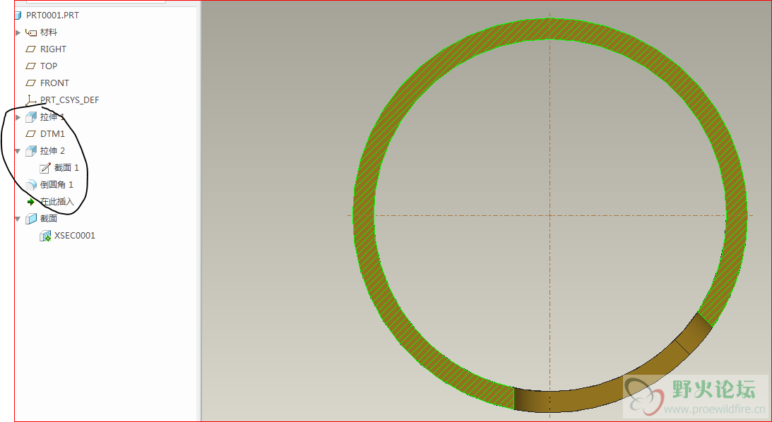

发表于 2019-1-15 21:08 | 显示全部楼层
旋转 切除

发表于 2019-1-16 08:23 | 显示全部楼层
孔拉伸出来,再倒上圆角即可
3194
3621
发表于 2019-1-16 08:50 | 显示全部楼层
这个拉伸后倒圆角就可以了!拉伸时注意圆角半径和拉伸切除材料尺寸关系!

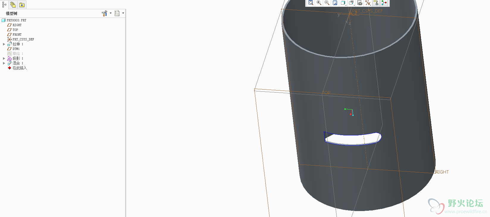

发表于 2019-3-13 17:10 | 显示全部楼层
投影到曲面上,拉伸切除

发表于 2020-3-2 11:42 | 显示全部楼层
建立参考面直接拉伸试试

发表于 2020-3-15 22:27 | 显示全部楼层
建议用钣金切割功能

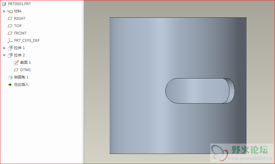

发表于 2020-3-16 11:22 | 显示全部楼层
这样可以吗
这样可以吗
这样可以吗
