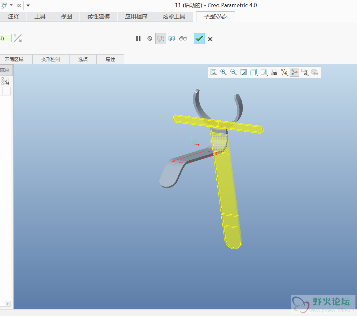

          creo怎么把附件这个钣金展平成  T  字形?

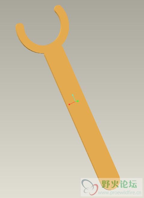

发表于 2019-1-15 18:56 | 显示全部楼层
是不是这样

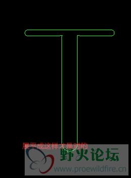

 楼主| 发表于 2019-1-16 11:06 | 显示全部楼层
我用creo3.0展平是这样子的,实际应该是T字形的

发表于 2019-1-16 11:36 | 显示全部楼层
这个你画图的特征有关,你把模型转为stp再导入转钣金就可以了。
在proe中凸缘壁产生的圆可以理解为钣金工艺里面的拉深,展平后只会是垫片那种形状。
而拉伸特征产生的圆才是钣金里面的卷圆,展开才会是长条形。
道理就是这么简单,不知道可明白了
