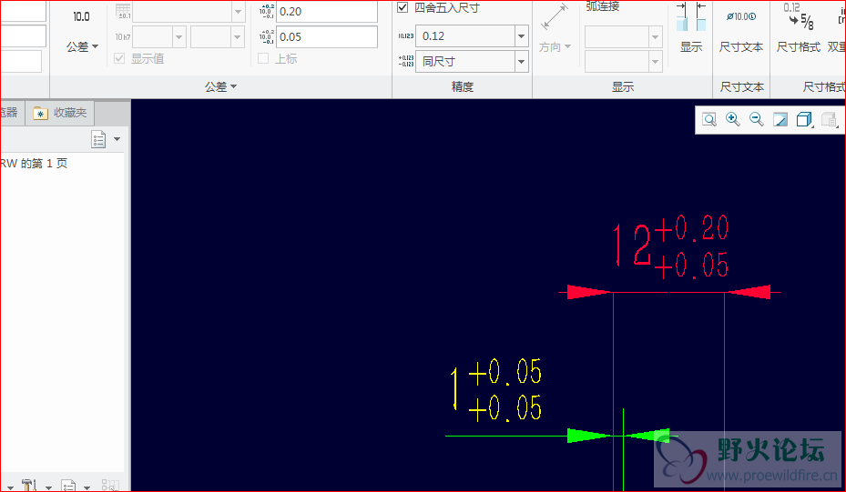

最近试装了下creo5.0.3.0,试用过程突然发现公差上下偏差不能同时使用﹢号。你们遇到了吗,求指导解惑,是不是个例?
示例:
示例:

输入 --0.05,两个负号

发表于 2019-1-16 08:53 | 显示全部楼层
也可以在下公差输入“+”号!

发表于 2019-1-16 08:57 | 显示全部楼层
将输入法切换为英文状态输入这个加号“+”

发表于 2019-1-16 10:01 | 显示全部楼层
正确答案就是“--”,支持野火版主的回答~

发表于 2019-1-16 10:13 | 显示全部楼层
跟正常上、下偏差一样写:上偏差+0.2下偏差+0.1

发表于 2019-1-16 11:13 | 显示全部楼层
不写就是+

发表于 2019-1-16 14:58 | 显示全部楼层
2楼正解,输入两个负号。

 楼主| 发表于 2019-1-16 17:04 | 显示全部楼层
野火 发表于 2019-1-15 20:05
输入 --0.05,两个负号
确实可行,谢谢解答!
