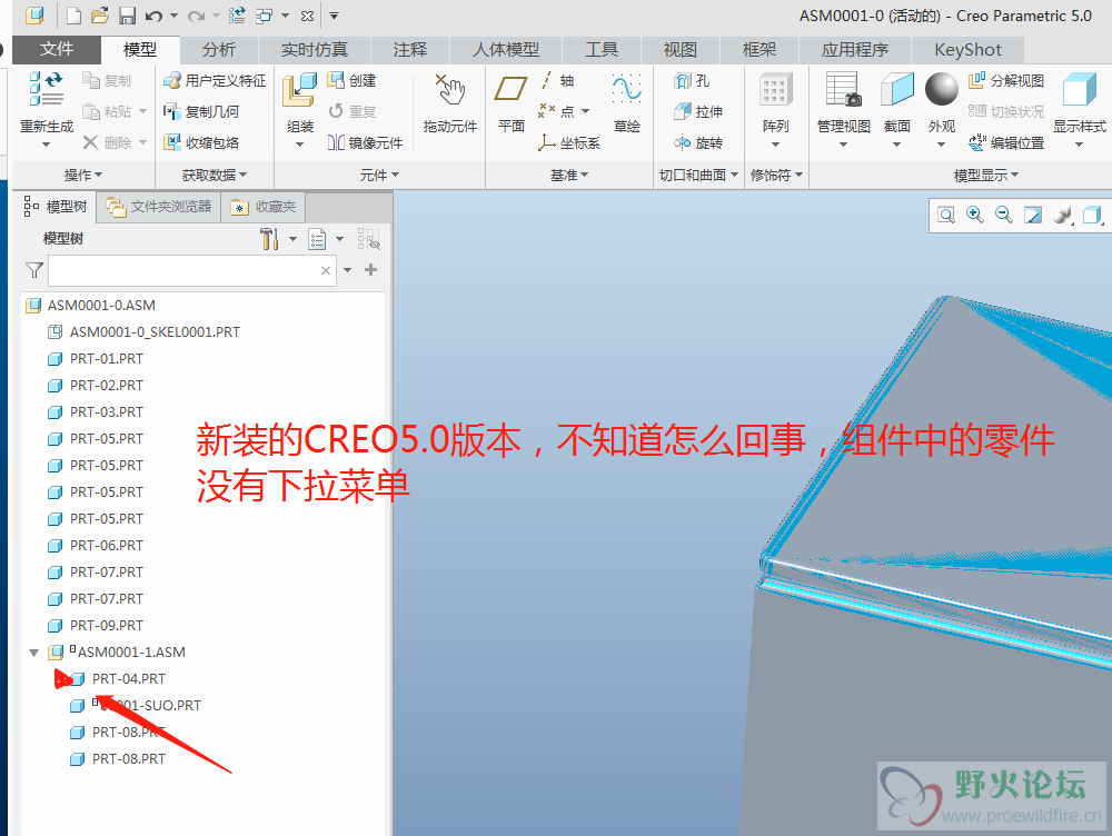

大佬们看一下这个是怎么回事,新装了个CREO5.0的版本,出现图示问题,麻烦指点一下,谢谢

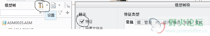

发表于 2019-1-15 11:17 | 显示全部楼层
模型树----树过滤器---勾上特征即可

发表于 2019-1-15 12:05 | 显示全部楼层
同意楼上的

发表于 2019-1-15 13:04 | 显示全部楼层
树过滤器
勾特征

 楼主| 发表于 2019-1-15 14:14 | 显示全部楼层
谢谢,按照所说的可以解决
