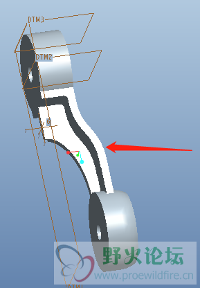

中间部分加长3mm,两端不变
如图
如图

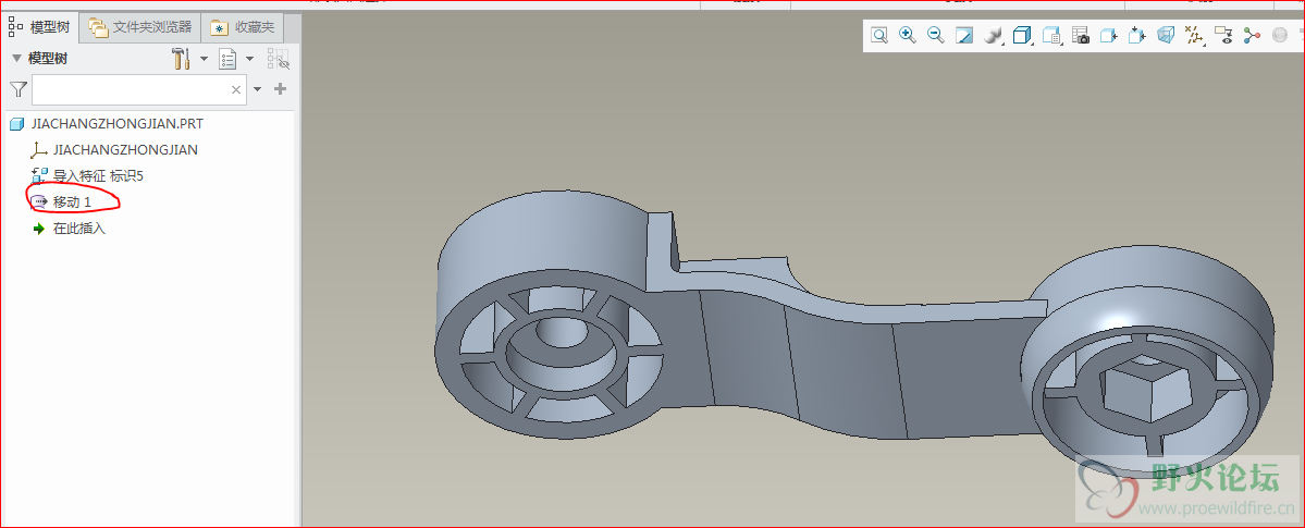

随手做的,不知道是不是你想要的样子
新建文件夹.rar
600.69 KB, 下载次数: 16

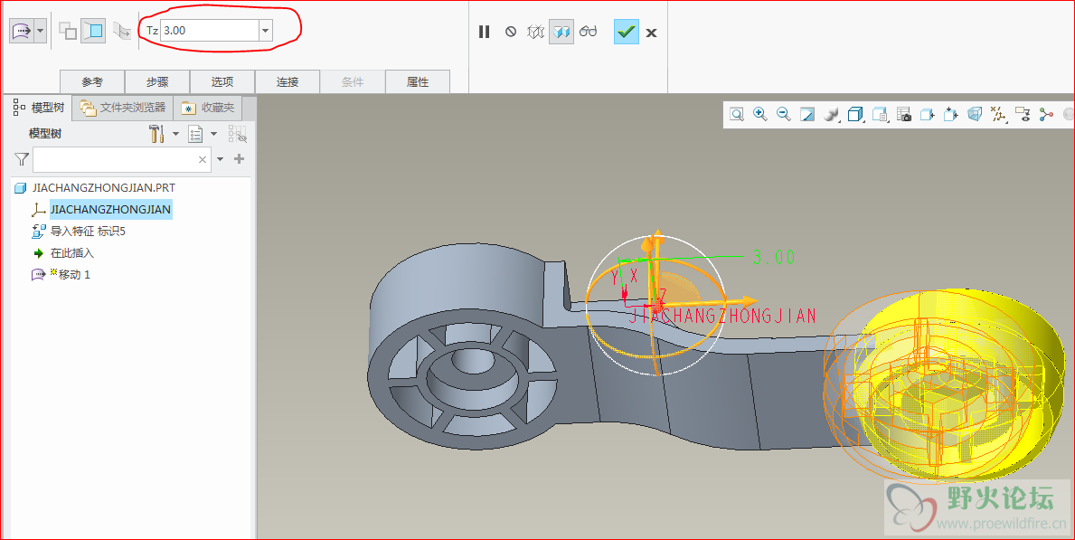

发表于 2019-1-15 10:10 | 显示全部楼层
用柔性建模的移动功能可以实现!

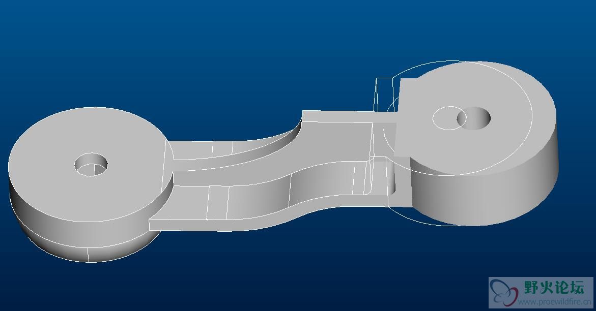

偏移 替换,方法有很多种

kusoray 发表于 2019-1-15 10:08
随手做的,不知道是不是你想要的样子
好的 谢谢

futurism 发表于 2019-1-15 10:10
用柔性建模的移动功能可以实现!
好的,谢谢。proe有这功能吗

yehuogy 发表于 2019-1-15 10:11
偏移 替换,方法有很多种
做了下,是可以做到,但是不美观,谢谢
