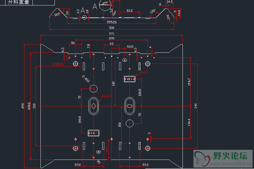

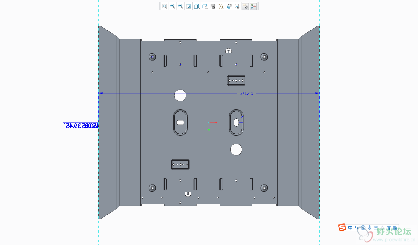

以前的工程师是按减料厚来计算展开的,今天整理下,发现9刀展开是相差0.4mm;减料厚是不科学的啊!
发给stp给各位大神发表高见的机会

展开不是按照折弯系数去算的吗?而且刀不同,出来的结果也有一点点差别

展开系数只是一个理论值,实际展开会根据折弯刀具来确定的,正常每个地方会根据折弯刀具测出实际的折弯系数
