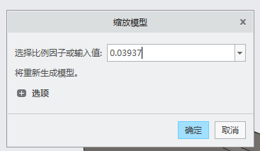

老师们,CERO 5.0导入DXF/DWG尺寸放大了25.4倍,配置文件都更改过了。如何设置
674
1029
发表于 2019-1-14 16:27 | 显示全部楼层
先确认你的单位是否都是你想要的。
单位都正确的话,可以按照下图将模型缩放0.03937倍就好了。
