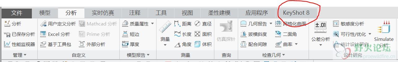

发表于 2019-12-25 16:31 | 显示全部楼层
在Creo中安装Keyshot接口方法:
安装keyshot8_creo4_64_plugin_1.0.exe
打开Creo,设置Config如下
新增配置prodevdat,设置地址为:X(安装盘):\Program Files\KeyShot8\Plugins\Creo 3.0 64bit\protk.dat
重启Creo软件
217
255
