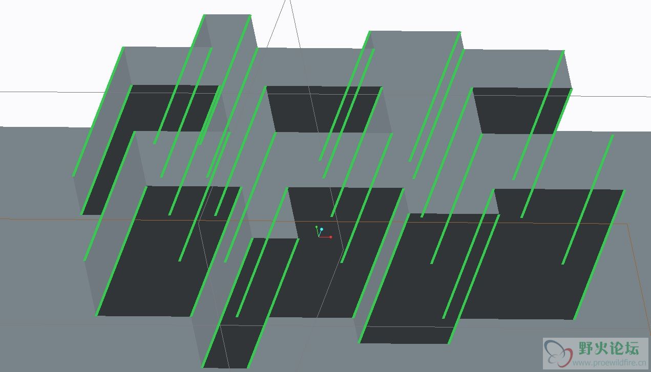

发表于 2019-1-14 10:07 | 显示全部楼层 |阅读模式
Creo5.0怎么快速添加多个倒圆角,大多都是一样的,搞了半天没找到快捷方法。求大神帮忙

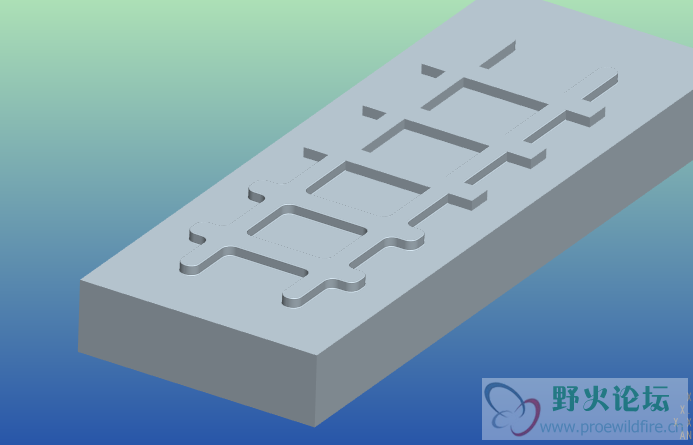

 楼主| 发表于 2019-1-14 11:37 | 显示全部楼层
zengqing110 发表于 2019-1-14 10:18
哈哈,特征建模时候用阵列,然后倒圆角直接参考阵列
我是想把所有圆角特征都放到一起,阵列还是有很多地方不能倒上圆角,还需要单独把其他地方倒圆角,这些圆角都有相同点,理论上来说是可以一起操作,快速操作的。

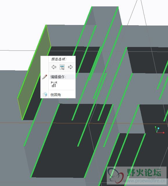

发表于 2019-1-14 14:05 | 显示全部楼层
鼠标放在特征边上,单击右键。参考内容变成“目的边”,然后单击左键即可。

 楼主| 发表于 2019-1-14 14:10 | 显示全部楼层
我图上的这几个倒圆角就是用目的链做的,也是选好多次,因为我下面凸出来的特征不是一个拉伸特征。

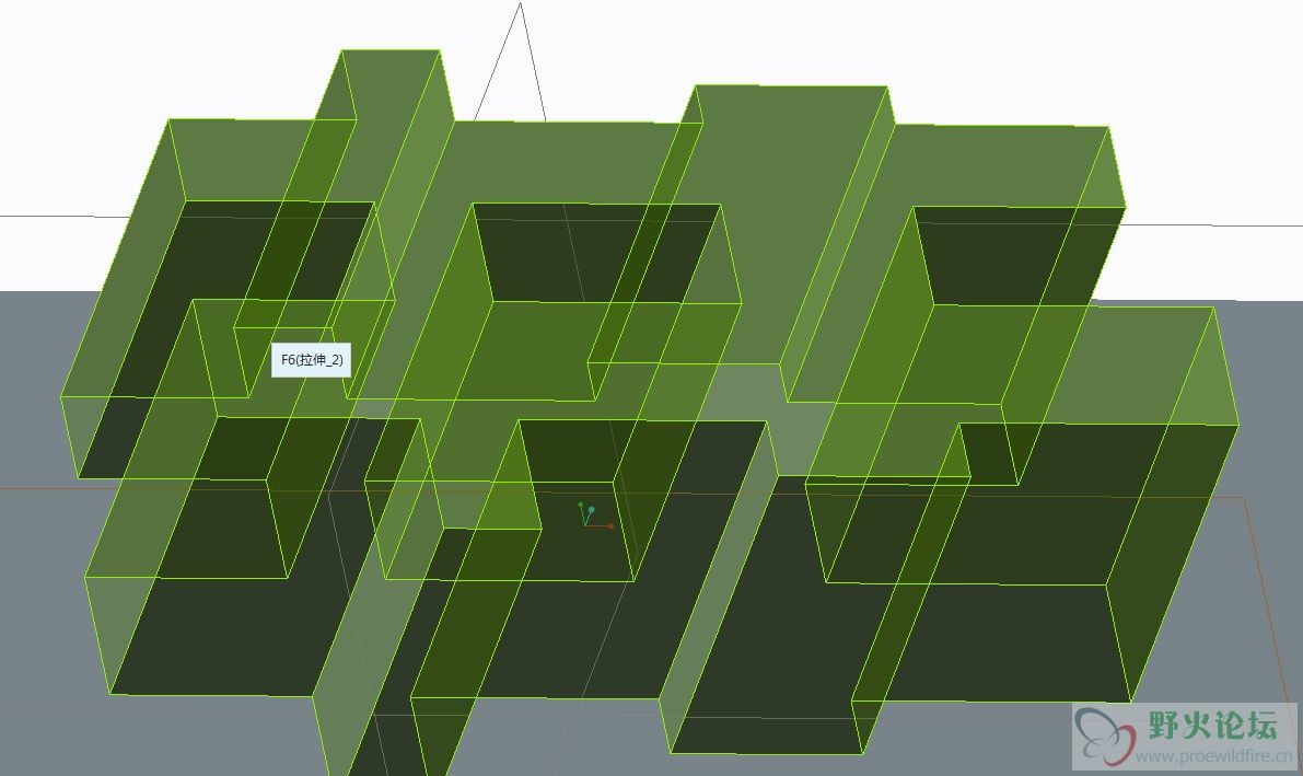

发表于 2019-1-15 13:32 | 显示全部楼层
1,鼠标移到新建的特征上,左键单击一下;
2,再右键单击一下要倒的一条边,会看到很多相同的边都加亮了;
3,再左键点一下,高才加亮的边全部高亮 被选中了
4,再右键长击,出现下拉菜单,选倒圆角就好啦
 楼主| 发表于 2019-1-15 14:45 | 显示全部楼层
2,再右键单击一下要倒的一条边,会看到很多相同的边都加亮了; ...
谢谢了,看来只能用一个特征来做拉伸,多个特征好像还是不行
