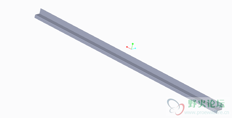

求助下大佬,打开后 转换成钣金件 驱动平面只能选取一面 然后转换不了 显示零件厚度不均 无法转换 怎么办

发表于 2019-1-14 07:59 | 显示全部楼层
可以先检查看看现在3D的壁厚是不是不均等,如果不行的话可以用壳命令,不用驱动曲面了,可以截图看看

发表于 2019-1-14 08:21 | 显示全部楼层
转钣金件的前提条件就是厚度一致,上prt看下

发表于 2019-1-14 09:34 | 显示全部楼层
如果不是很复杂的话还是建议直接新建钣金零件

发表于 2019-1-14 14:07 | 显示全部楼层
我也遇到过,通常都是壁厚问题,要特别留意圆角的地方。

 楼主| 发表于 2019-1-22 09:10 | 显示全部楼层
侧视图
侧视图
正面图
正面图
就这样的我觉得展开很简单的我就是没法展开,不管是壳还是驱动平面,麻烦指教

 楼主| 发表于 2019-1-22 09:11 | 显示全部楼层
是的,我最后是自己画的了,但是效率很低
圆角的地方我该怎么处理呢,大佬

 楼主| 发表于 2019-1-22 09:12 | 显示全部楼层
还有一个我用壳处理,没法展开,一展开就是很奇怪的图形
prt嘛,我去百度看看,稍微提示下方便吗
