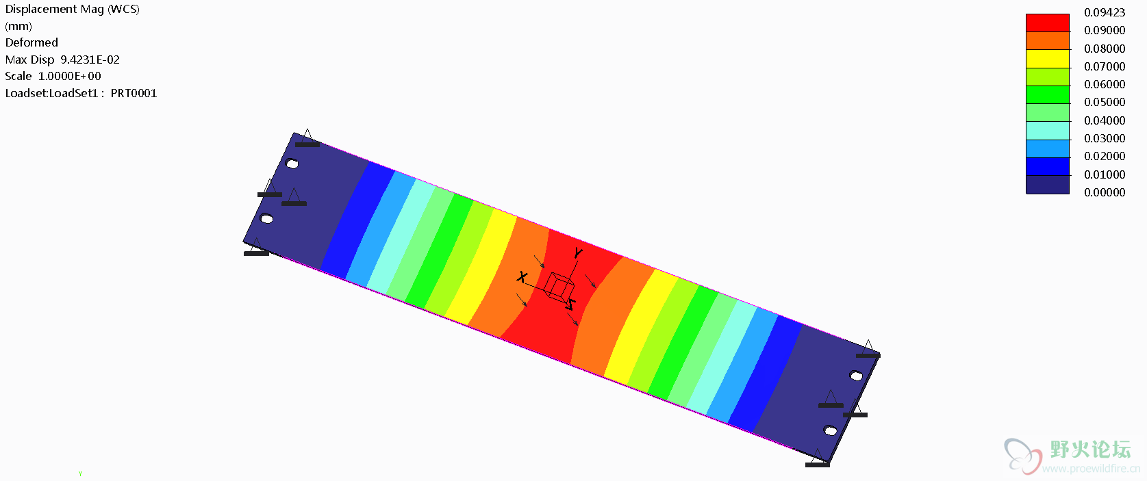

我想问一下大家,这个分析哪里有问题(482.6mm*88.1mm*4mm)铝板,原来实物试过,形变量非常大,但是分析的结果不一致。两端位移固定,中间施加200n

发表于 2019-1-14 10:22 | 显示全部楼层

发表于 2019-1-14 20:13 | 显示全部楼层
材料没分配不能进行分析,倒是可以检查下材料属性设置

 楼主| 发表于 2019-1-14 21:09 | 显示全部楼层
材料是有分配的,用的是官方自带的AL6061,弹性模量也是没有问题的

发表于 2019-1-15 18:06 | 显示全部楼层
实物也是这样固定的吗?感觉你这个固定方式有问题

发表于 2019-1-15 18:27 | 显示全部楼层
无标题.png 这种简支梁的受力方式可能性更大!

发表于 2019-3-2 22:02 | 显示全部楼层
估计是约束与实际不一致吧,入群学习吧:qq147932529,自己学习很慢的。

发表于 2019-5-14 09:59 | 显示全部楼层
你的约束方式和现实不一样吧,还有计算是可能要勾选大变形选项

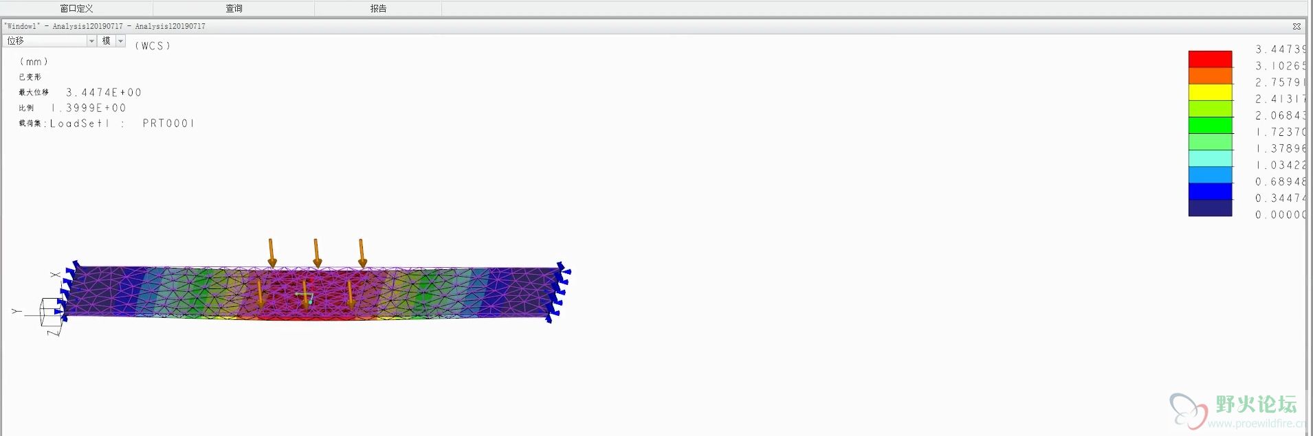

发表于 2019-7-17 14:12 | 显示全部楼层
3mm变形对吗?
