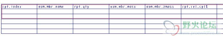

如上图:
长表格调用的是零件的参数     短表格是装配BOM表的参数
我要求出成品率,那就得用零件的重量除以装配的总重量
求高手指点一下    感谢
用关系在装配下找不到零件的参数,在零件下找不到装配的参数    而bom表的累加参数是在绘图参数里,如何调用?

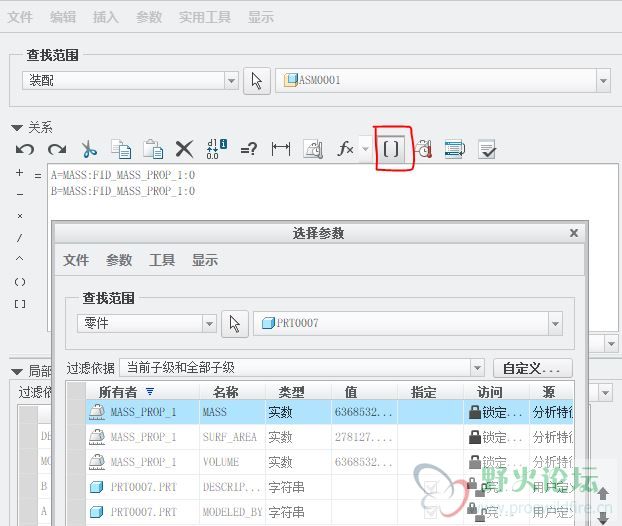

用关系在装配下找到零件的参数可以用这个命令。

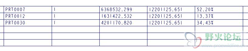

发表于 2019-1-17 00:28 | 显示全部楼层
搞定了,可以据零件重量变动导至总重变动变化总重了。收工

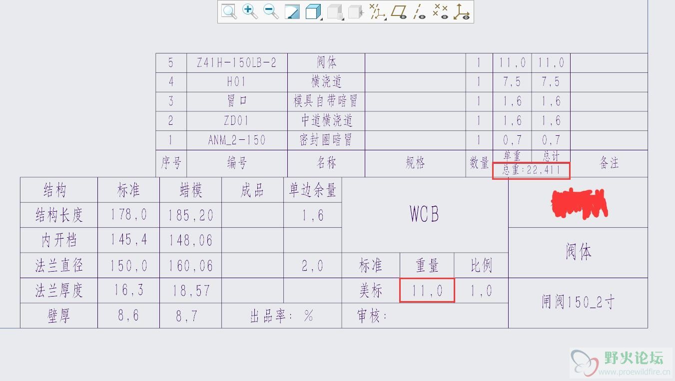

 楼主| 发表于 2019-1-17 08:03 | 显示全部楼层
我的跟你又不一样点的,我是一个装配体里  就一个零件为主体,其他为配件   配件我是不要计算这个百分比的
所以我要的想的是:在工程图中先插入装配BOM表的参数,然后再调入主体零件的参数,在调入零件的参数后在零件参数里会自动计算这个零件在这个装配中的百分比,而且要自动计算哦,不能换一套图又得去改一下关系这就不是自动参数了
年底了也比较忙,一直没时间解决这个问题,这个问题我想应该就是要把装配的重量参数先传到零件去,然后在零件里来个关系应该就可以搞定

发表于 2019-1-17 10:26 | 显示全部楼层
zjdygdcq 发表于 2019-1-17 08:03
我的跟你又不一样点的,我是一个装配体里  就一个零件为主体,其他为配件   配件我是不要计算这个 ...
是的,我也是用的组件下回传总重量参数到部件的方法。但回传前提是要先做出组件,可事实是一般先有的部件,部件参数要做成自动模式模板,可做时组件可能还不存在,那么这个参数就无法自动调取,隐约感觉应该可以编程实现。这就是个先有鸡还是先有蛋的难题。同等大神解惑。
