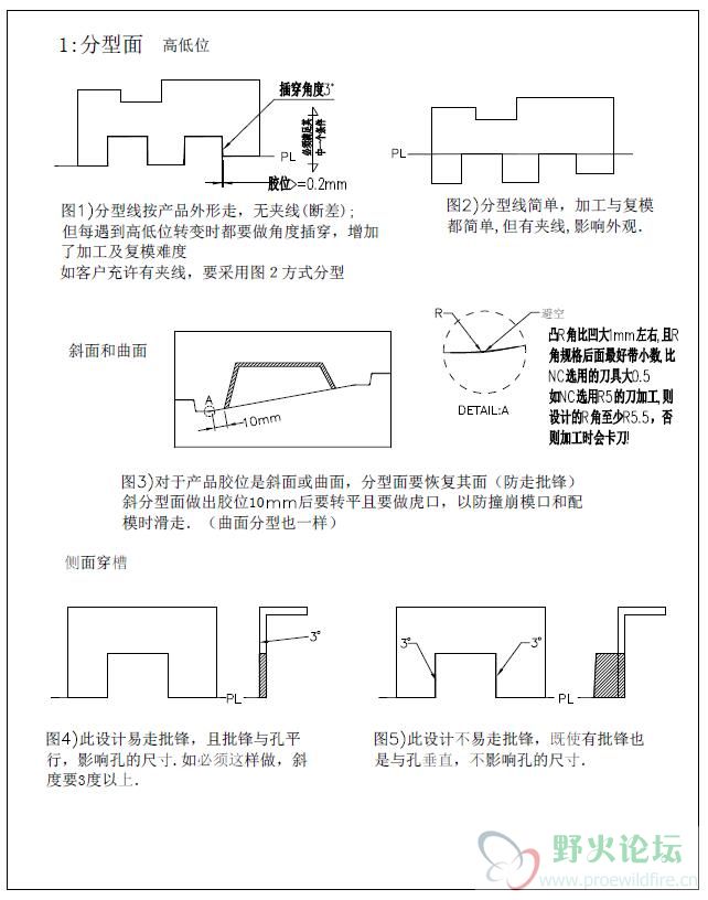

[求助] 哪位大神能给我提供几个碰穿,插穿,枕穿,插破示意图
45
发表于 2019-1-11 20:42 | 显示全部楼层 |阅读模式
可以的话 ,麻烦备注下需要注意细节

发表于 2019-1-12 08:21 | 显示全部楼层
提供两页PDF你看看
1.rar
77.34 KB, 下载次数: 110
2.rar
37.34 KB, 下载次数: 110
