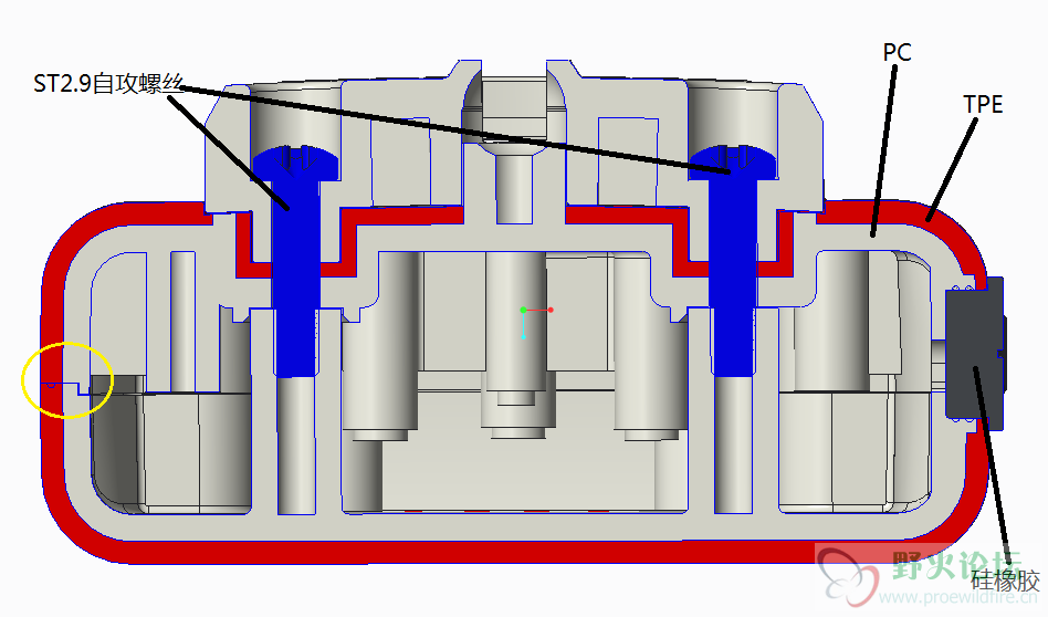

这个产品防水要求IP54,设计TPE防水筋高0.4mm,理论上防水很定能过的,同类产品防水IP54也能过,
现在产品试样TP54防水测试过不了(实样看不出与设计有什么不同),内部有少量进水
但是把产品内部注满水,水却不会流出,往内部吹气水也不会流出
请问:该怎么办能过防水测试或有什么因素能影响防水(边缘加胶也不能过)?

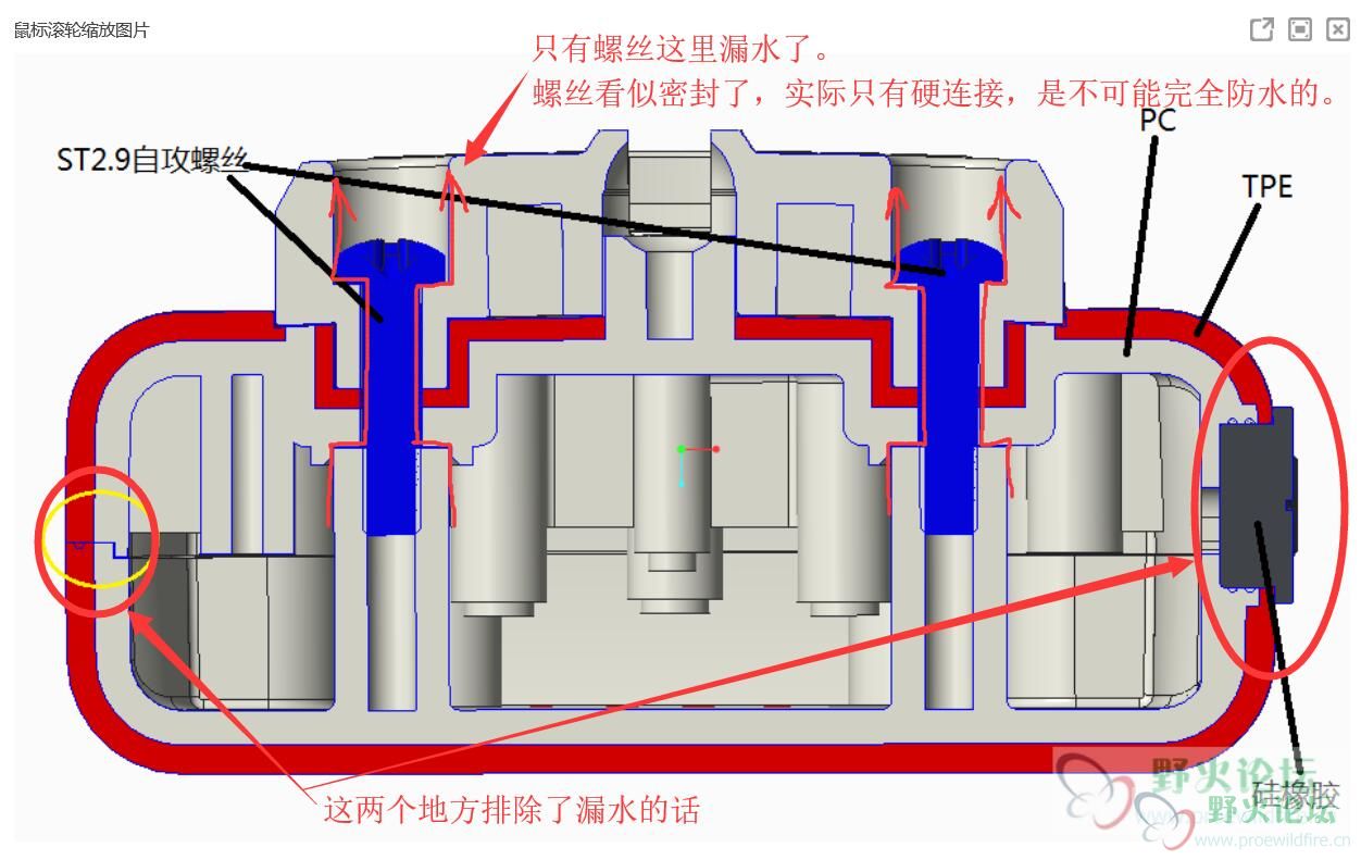

     4级的防水应该是容易做到的,但遇到问题,我们要学会分析,可以用排除法来查漏点。
首先确定装配接合点有多少处,从图中可以看到:1,最大接合点,上下盖装配接合处。2,硅橡胶装配接合处。3,锁螺丝处。(我能看到的接合点,还有别的接合的地方,楼主需要指出)
1,既然可以排除上下盖装配和硅橡胶塞这两处接合的地方漏水,那这漏水一定是在锁螺丝的地方了。
2,建议做样3只,将锁螺丝的地方打胶水密封好,测试密封性。如果测试可以通过,再说明漏水的地方在锁螺丝的地方。问题找到对症下药去改。
     如果测试不通过,说明漏水在别的地方,但也不排除锁螺丝这里漏水的可能。进入下一点
3,将3只测试不通过的样品,用胶水将硅橡胶接合处粘死,再测试密封性。如果测试通过,则说明漏水点在这里,针对这里去改。
     如果测试不通过,则再按此方法以此类推,测试下一个接合点的密封性。
PS.:
1,不要用我以为的思想去考虑问题,出问题的地方往往是你以为没问题的地方,这点我深有体会。
2,从你的设计来看,软胶在最外包着,打螺丝后如7楼所说,有外翻的可能,进而影响防水。
3,密封测试是负压,有漏点则内部空气会被抽出。你设计的密封刚好在最外面,可能会影响密封测试,而实际可以达到防水要求。
4,漏点找到后还要做一个小批量的测试,以反复确定漏水点是在找到的位置。几只样品很难确定问题点。

查到是哪里漏水了么?这个样子4级防水没理由不过啊?螺丝跟TPE,硅橡胶跟TPE之间都是过盈的么?

螺丝紧固的位置加密封平垫

查不到哪儿漏水,只知道是产品上半份漏水,漏水点不知道,,硅橡胶过盈0.5mm
螺丝柱确定不漏水

螺丝有没有过于受力(比如自攻螺丝柱位短了),这样从中间锁住以后侧边就受力变形,类似像字母“W”,侧边就没有很好密封了

红色显示部分是TPE包胶吗?

你忽略了螺钉那个地方
