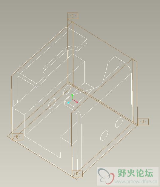

今天学工程图,发现人家标的时候,已经在建模的时候建立的几何公差的基准面,我试了半天不知道怎么建立,就像图中的那种基准面,希望那位高手知道的说一下,谢谢了

晕,兄弟呀,建模时新建基准平面再命名为A,B,C,D就可以呀,设置这些基准面建立在模型外表面上就可以确定呢

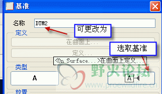

楼上的说法是错的
具体的做法是:在工程图中,选中基准平面,然后点属性,

 楼主| 发表于 2008-11-21 19:20 | 显示全部楼层
谢谢两位,二楼的那种方法我早试了不行的,建立出来的基准面没有那个方框,谢谢版主了

发表于 2008-11-24 15:52 | 显示全部楼层
呵呵,3楼 的右边不是有个方框吗
