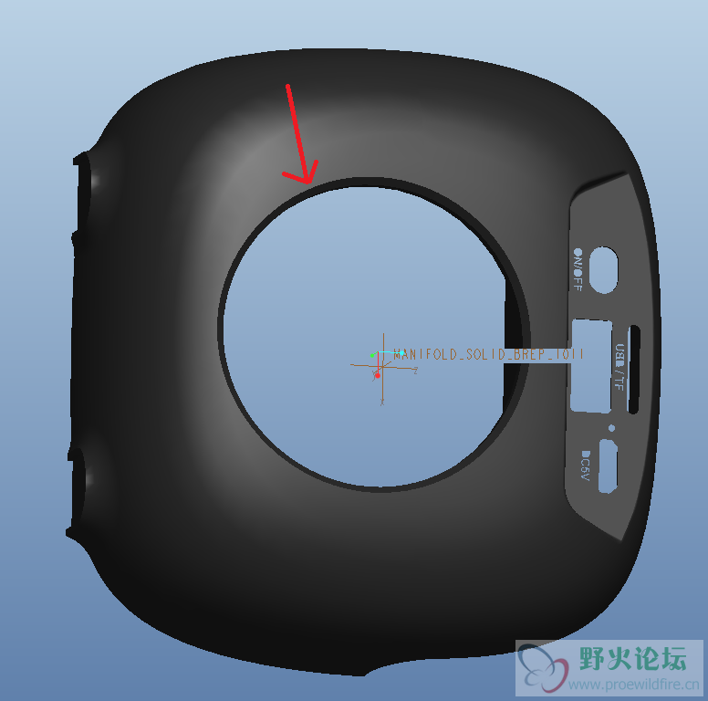

大佬们,请帮小弟看下无法动用移除和替换曲面这种情况下怎么解决掉这个洞。补不回原来的样子了

没法直接移除,替换面又有2个曲面在一起的,没办法替换完全,怎么才能完美的填平这个洞啊

只能近似的了,切掉重新做面,附图,CREO 5.0版

不能直接在原图上改吗,这样修修补补的这种习惯真的很不好的。如果真的要补的话,可以混合下吧,做个面补起来

供参考
