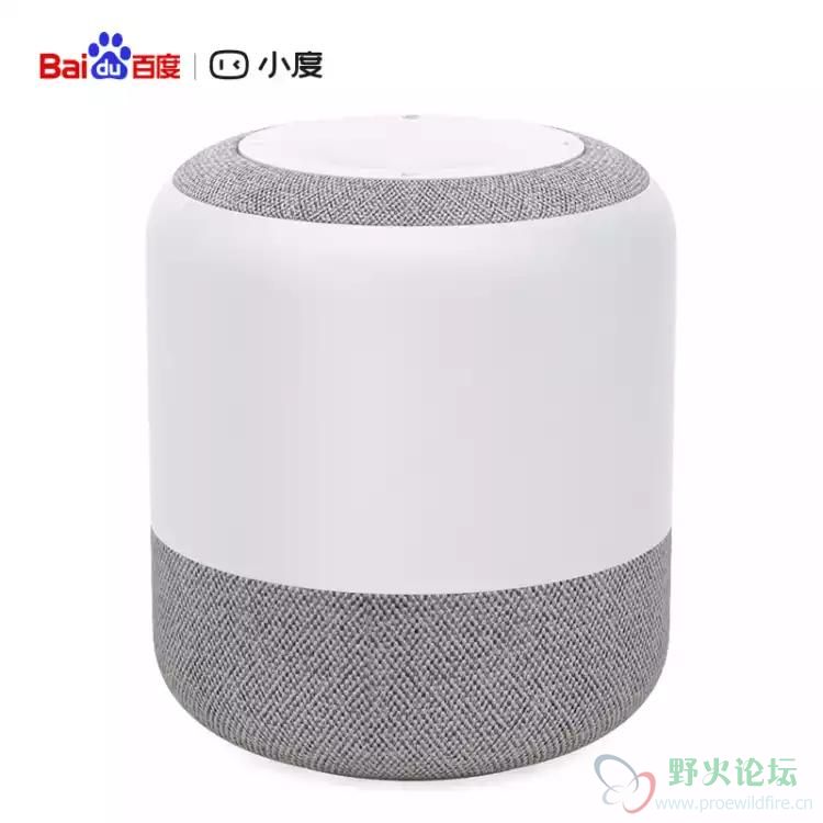

这个是百度的智能音箱,我也觉得我有点较真了,它的织面网布应该是渲染出来是最省事的办法,不过如果建模的话要怎么做呢?用阵列吗?最省事的方法是?

阵列后环形折弯~

方法应该是通过VSS+展平面组+折弯实体。 附件仅供参考。

老哥 你发的 有瑕疵啊 网跑到下面去了 而且 折弯之后 网变形了

这种效果还是贴图吧...真要把图片效果做出来,没有专业显卡的估计动一下都要卡一小时
