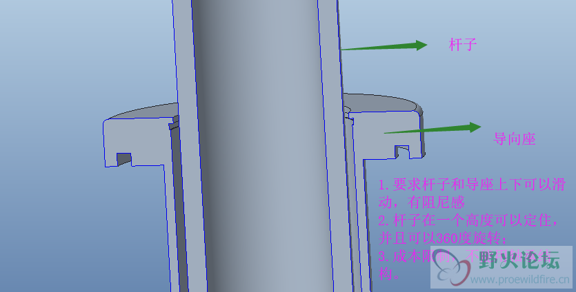

图示要求,有没大神有相似结构的  材料为不锈钢,中间可以用胶圈等结构。

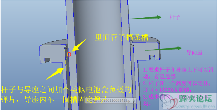

发表于 2019-1-10 09:58 | 显示全部楼层
我有一个想法,你可以考虑下

 楼主| 发表于 2019-1-10 10:12 | 显示全部楼层
何必相恋 发表于 2019-1-10 09:58
我有一个想法,你可以考虑下
寿命咋样  还有怎么固定住弹片

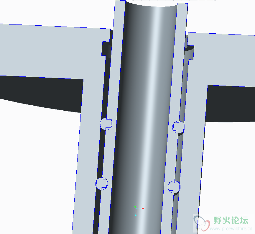

发表于 2019-1-10 11:24 | 显示全部楼层
开两个槽,加两圈密封圈不就好啦,跟针筒一样

 楼主| 发表于 2019-1-10 12:37 | 显示全部楼层
怎么实现一个位置的固定  还有手感貌似不好吧
