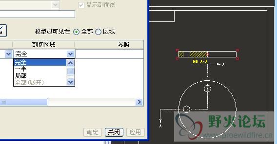

在工程图创建旋转剖中,剖切区域中的"全部(展开)和全部(对齐)"这两项为什么总是呈灰色,不能使用?哪位能帮助一下,谢谢了.

你看了你的旋转剖了么?为什么只是一半,
如果你选择对齐,然后在选择轴就会全部剖开了.
对齐就是这用途吧

我已经试过了,左视图中可以改过来.

要用一般视图

该你用的时候才能用
