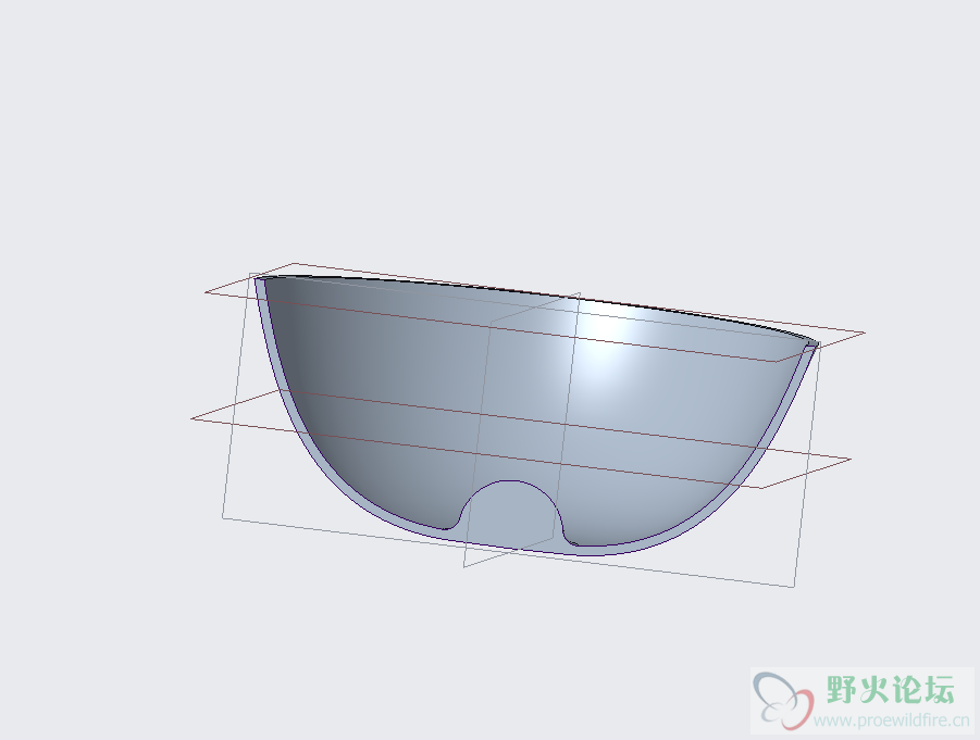

[求助] 请问这样的件可以做冲压模吗

发表于 2019-1-9 14:26 | 显示全部楼层
中间那个凸起的球改成平均厚度应该可以,目前这个样子中间那里冲压做不出来

 楼主| 发表于 2019-1-9 14:39 | 显示全部楼层
ok 谢谢
有其他办法吗   这是一个碗

发表于 2019-1-9 14:56 | 显示全部楼层
考虑下红冲?

发表于 2019-1-9 15:35 | 显示全部楼层
钣金都是厚度均匀的,如果你一定要做这个实体凸包,可以采用先焊接,后成型

发表于 2019-1-9 16:21 | 显示全部楼层
用正常的冲压,再想办法封堵底部凹位吧。

发表于 2019-1-9 16:50 | 显示全部楼层
aiaiaiai1187 发表于 2019-1-9 14:39
ok 谢谢
有其他办法吗   这是一个碗
暂没想到。一个碗的话我觉得可以考虑把凸球做小一些,然后厚度做均匀,这样只是背面有个凹槽,不过可以贴个标签啥的遮住。

发表于 2019-1-9 22:06 | 显示全部楼层
中间凸包要壁厚均匀才能做  要不就锻造(红冲)在后加工  注造也可加工

发表于 2019-1-10 08:40 | 显示全部楼层
溫锻就能解决
