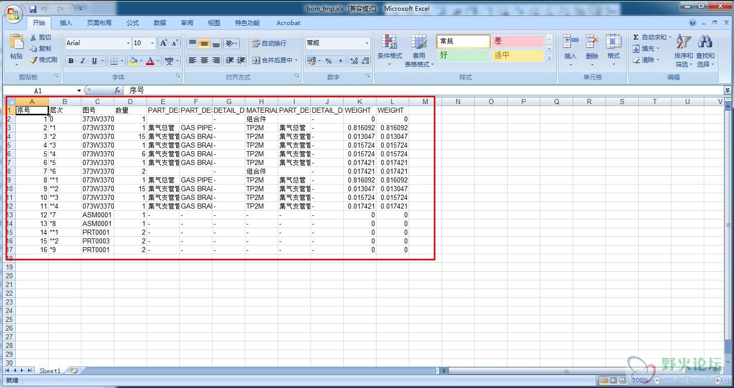

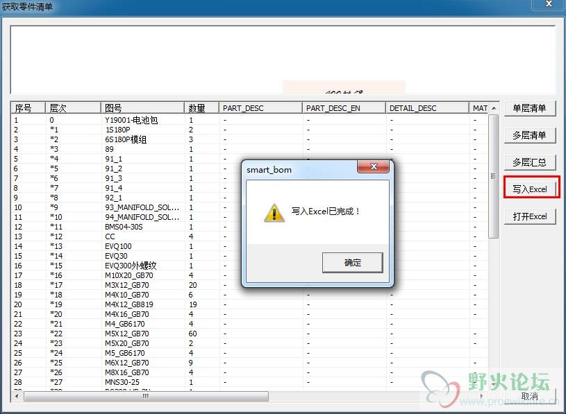

问题一:我用《proe_creo_64中文插件V1.3》导出bom时,显示“写入Excel已完成”,但是打开Excel后是插件自带的Excel表,不是我自己的bom表。如下图1和2:

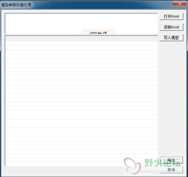

问题二:使用相同插件,打开模型参数批量处理后,编辑完Excel后,不能读取Excel。

 楼主| 发表于 2019-1-14 09:10 | 显示全部楼层
具体原因没有找到,不过问题解决了,原因猜测如下:
我最开始用的版本是《proe_creo_64中文插件V1.3》,这个版本可能有bug(或者是说我下载的这个安装包有问题),后来找到1.4版本的安装包,问题就解决了。

 楼主| 发表于 2019-1-10 08:05 | 显示全部楼层
小小峰 发表于 2019-1-9 22:13
你这想导自己的BOM表还要设置好模型参数和插件参数一致
设置过的,一样导不出来。
112
150
 楼主| 发表于 2019-1-10 08:06 | 显示全部楼层
limingyiban 发表于 2019-1-10 07:55
先写入excel,再导出来就可以了
已经显示写入成功了,就是导不出来,看图2和图3
