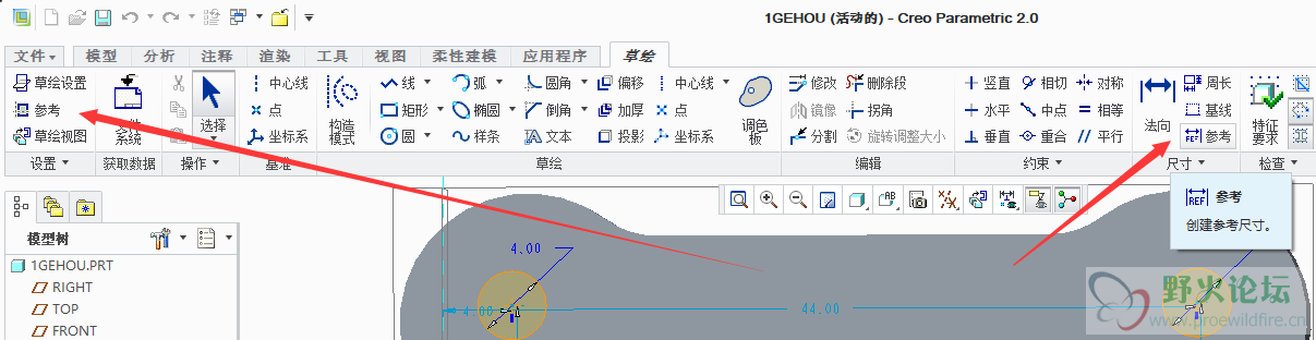

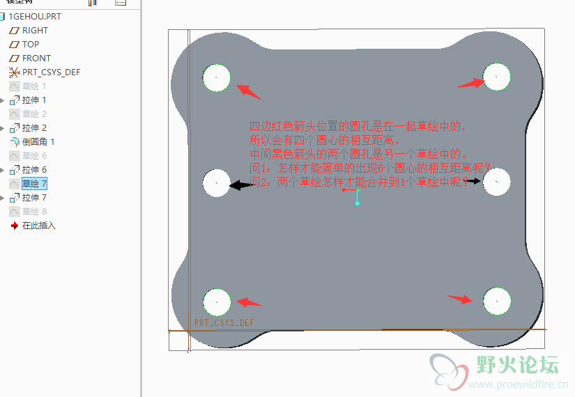

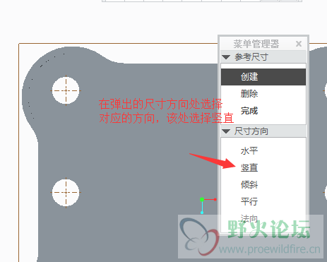

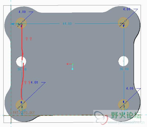

我是一名刚刚自学creo2.0的学员,是零基础,遇到了下面图片显示的问题。如果可以的话能否帮忙解答一下,详细一些(我怕按钮在哪都找不到)。
问题描述:不同草绘中圆心的距离怎么求?不同草绘可以合并成1个草绘吗?

进入草绘,点击参照,通过尺寸约束圆心与圆心的距离来实现

 楼主| 发表于 2019-1-9 13:56 | 显示全部楼层

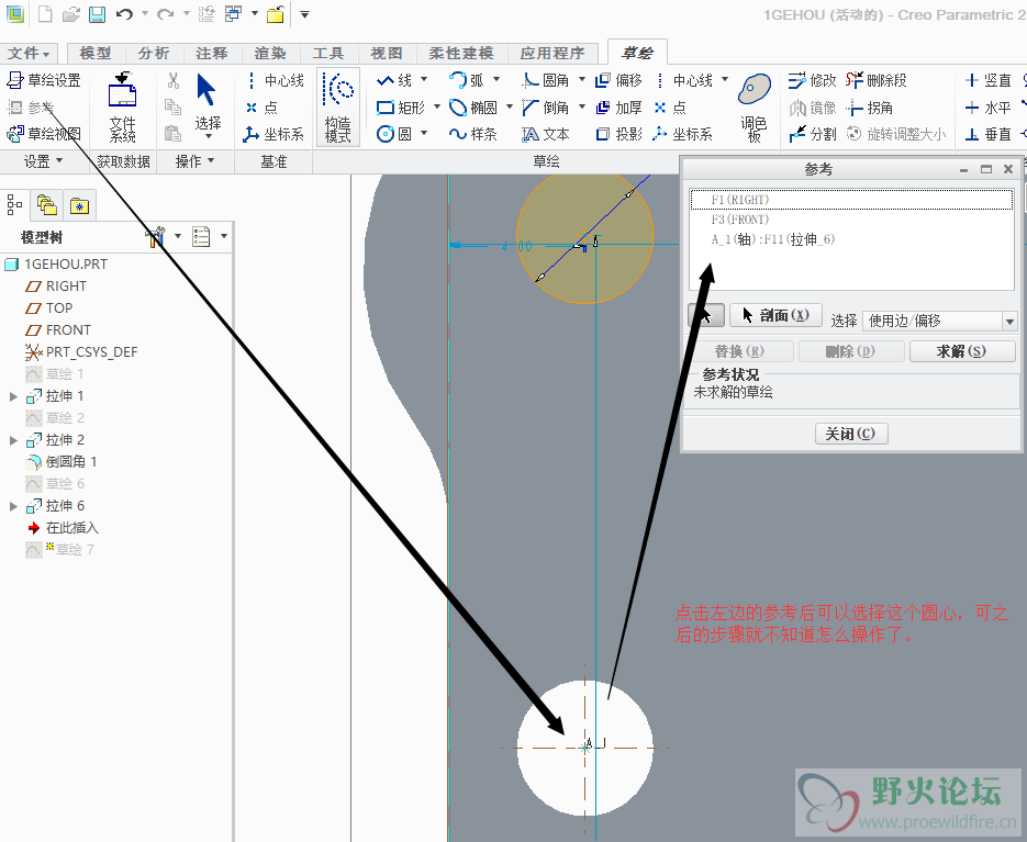

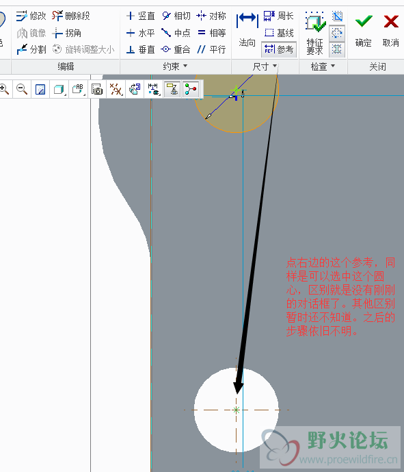

感谢指点。不过我还是没能理解。。
我来阐述一下我的理解试试。
首先“进入草绘”我的理解是,右击,“编辑定义”,而不是新建草绘。那么应该就是:
在界面最左测的“模型树”中右击之后画的那个“草绘”,选择“编辑定义”(不能选择之前画的那个草绘,因为选择之前的草绘并选择“编辑定义”后,之后画的那个草绘就会“消失”),在草绘界面没有“参照”字样,不过左边和右边都有“参考”按钮,暂且把“参照”=“参考”,可是左右两边“参考”的说明是不同的,不知道大神说的是哪个。另外,就是之后“通过尺寸约束圆心与圆心的距离来实现”的具体步骤是怎么样的呢?对新手来说实在理解不了……

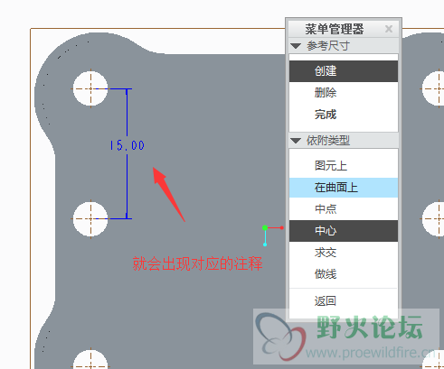

发表于 2019-1-9 14:17 | 显示全部楼层
左边的是草绘参照,有了参照就可以标注你要的尺寸了

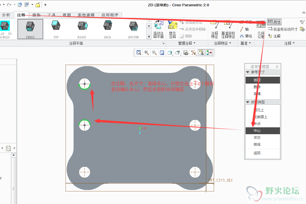

 楼主| 发表于 2019-1-9 14:34 | 显示全部楼层
对对对,就是您图片上这个意思。突然感觉自己智商归零了。。。。如果可以的话能否多放几个步骤图?我理解不了是先做什么再做什么才有这个效果……
 楼主| 发表于 2019-1-9 14:36 | 显示全部楼层
您画的这个图就是我想要表达的。。无限接近答案,就是不知道怎么操作,心痒痒啊。。。

发表于 2019-1-9 15:28 | 显示全部楼层
1q5qq 发表于 2019-1-9 14:34
对对对,就是您图片上这个意思。突然感觉自己智商归零了。。。。如果可以的话能否多放几个步骤图?我理解 ...
就两步,1,点击参照设置草绘参照(你图里的就是圆心,所以抓圆做参照);2标注你要的尺寸(利用之前的参照,可以标注出中心距)

发表于 2019-1-9 22:15 | 显示全部楼层
给全建议草绘直接在拉伸里画
180
214
发表于 2019-1-10 07:57 | 显示全部楼层
为什么拉伸,不在一个草绘中
