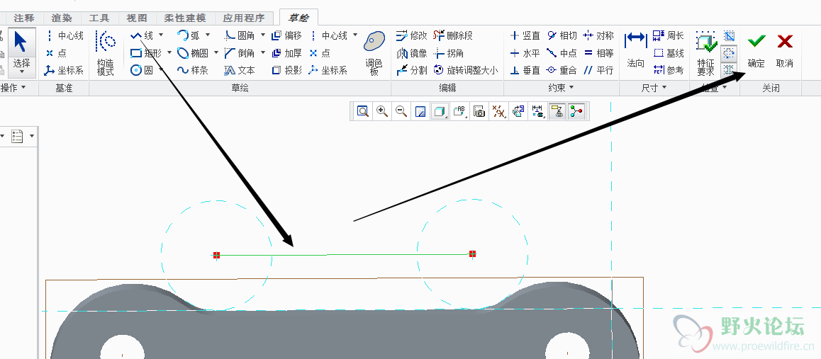

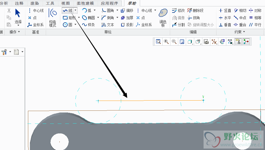

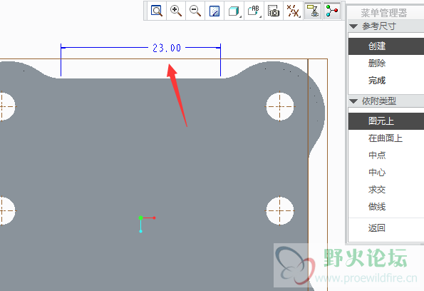

我是一名刚刚自学creo2.0的学员,是零基础,遇到了下面图片显示的问题。如果可以的话能否帮忙解答一下,详细一些(我怕按钮在哪都找不到)。

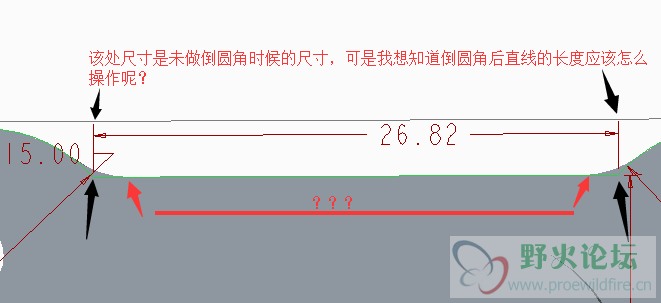

问题描述:在草绘中两点之间的距离会自动生成(好像是?),也可以手动标注。可是在实体(倒过圆角后),由于弧面的产生,曲线和直线的交点位置就发生了变化。自动生成的距离还是倒圆角前的距离,我想知道的是两边的曲线和直线交点之间的距离,有什么好的办法吗?

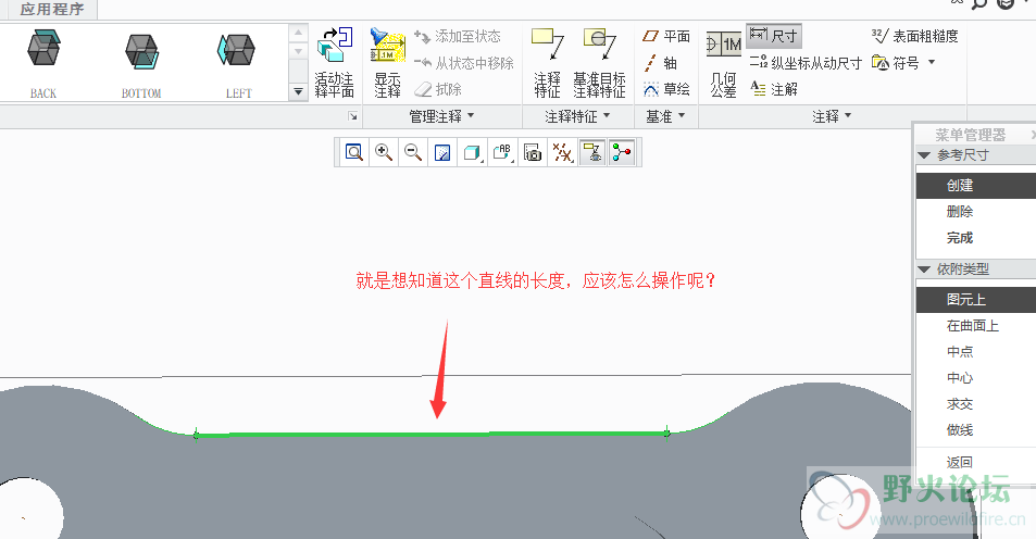

发表于 2019-1-9 12:46 | 显示全部楼层
圆角直接在草绘里绘制,尺寸就标注你要的直线部分

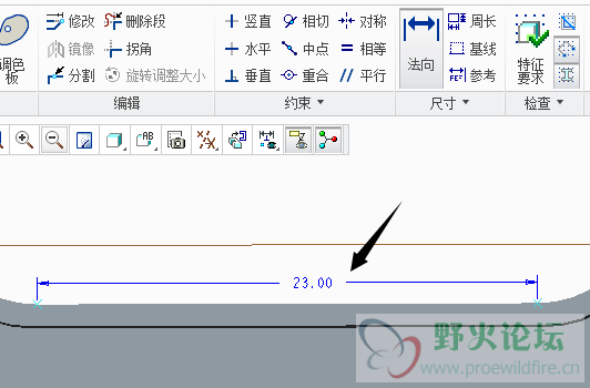

感谢您又来解答我的问题。可是我还是没看懂。我也很无奈。。
首先,“圆角直接在草绘里绘制”是指一开始就把圆角画在草绘里吗,或许那样是可行的。可是我现在已经有很多个草绘了,如果重新再编辑会不会有丢失其他数据或者错误?

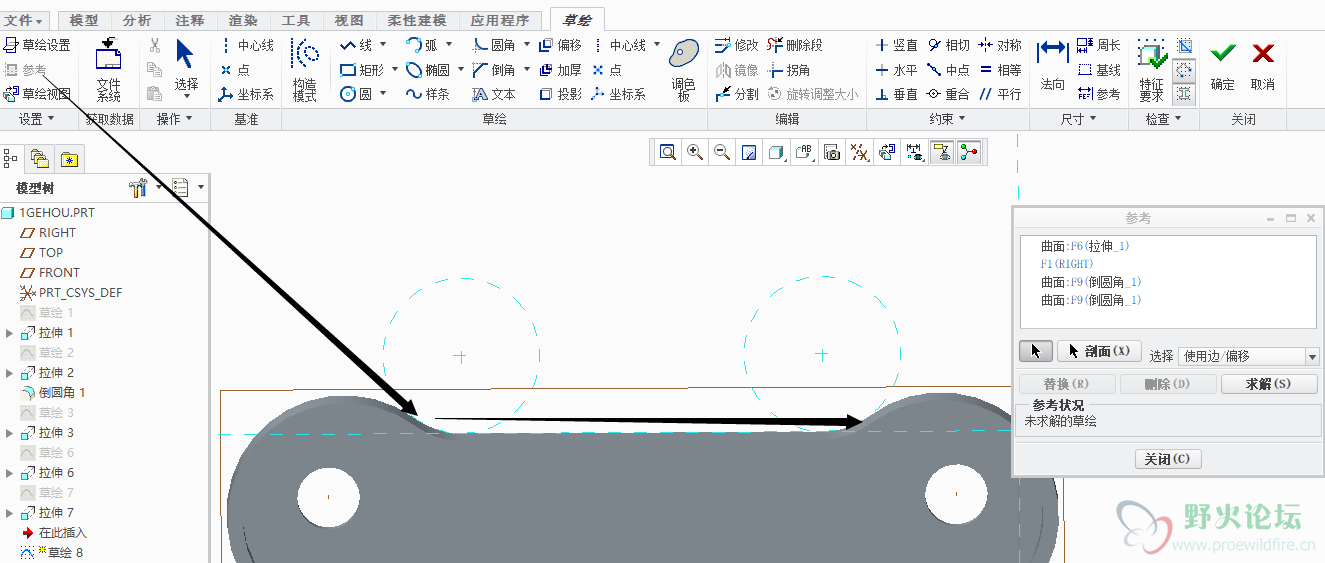

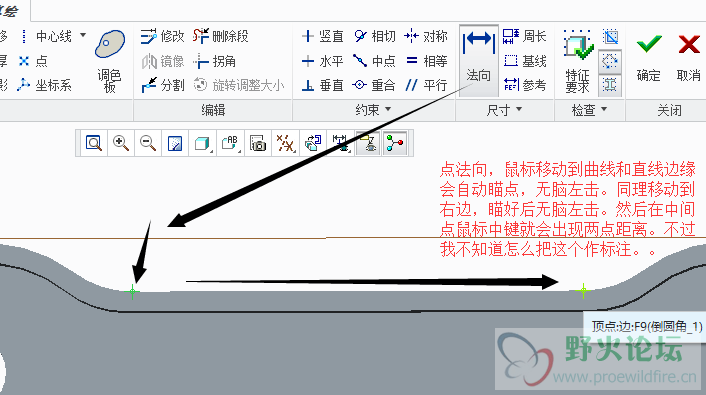

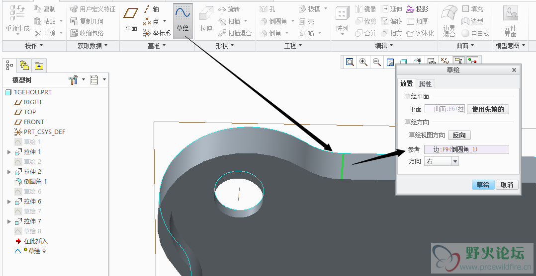

我研究出来两种很复杂,很没效率的方法,更重要的是,不知道怎么标注。不知道有没有更简单的办法。还望帮忙解答一下。
方法一:
方法二:

发表于 2019-1-9 15:46 | 显示全部楼层
用移除,去掉两个圆角,直接测量便是!
 楼主| 发表于 2019-1-9 18:41 | 显示全部楼层
sai361999378 发表于 2019-1-9 15:46
用移除,去掉两个圆角,直接测量便是!
感谢回复,我刚刚已经摸索出来了。
其他同样是新手的学员也可以参考一下。。。。。

发表于 2019-1-9 22:17 | 显示全部楼层
分析-测量-长度点击想测量的线就是这条线的长度了
